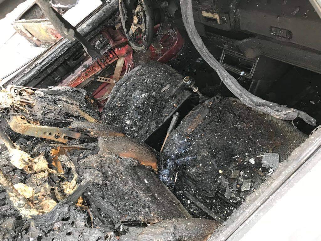

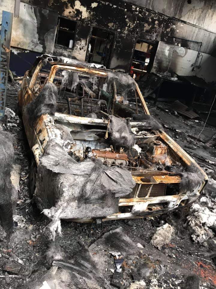

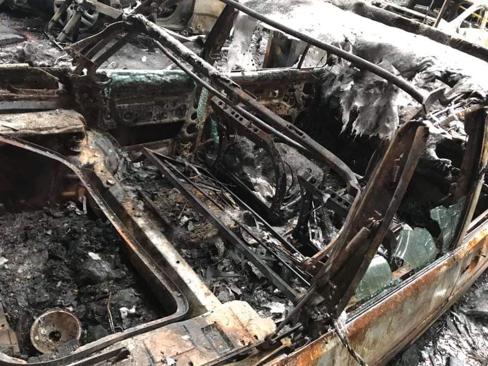

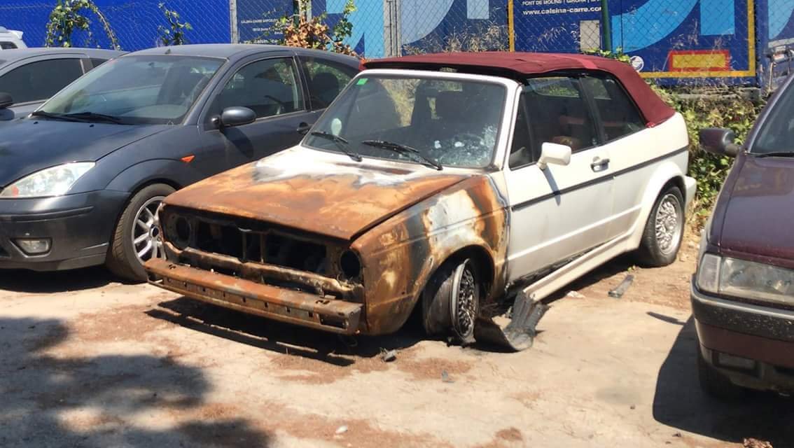

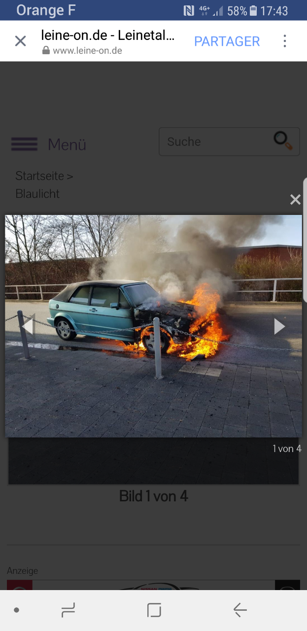

Une autre partie en fumé.
Pensais à bien changer vos durite d'essence cela ne coûte rien au mètres et cela vous épargnera ceci .

Ca tombe bien c'est en commande :PDan59 a écrit : sam. avr. 07, 2018 17:46 pm Pensais à bien changer vos durite d'essence cela ne coûte rien au mètres et cela vous épargnera ceci

Ça a failli m'arriver récemment. Une petite fuite sur une durite et ça gouttait sur l'alternateur...
Heureusement que j'avais le capot ouvert et surveillait la mise en température du moteur
