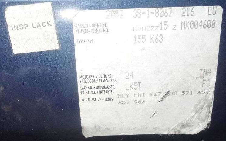

C'est bien une automatique .
Elle a été vendue neuve au Grand duché du Luxembourg , mais mon mécano et les différences aux modèle normaux , fait dire que se serais une petite ricaine ;) , ce qui m'arrange peu , certaine référence comme la courroie de climatisation est introuvable pour le moment
J'ai fini par trouvé , il s'agit d'un câble tout simplement
Messages : 16809
Re: Boîte automatique raccordement
Ce serait donc une JH et pas une 2H alors...
Messages : 34756
Non sur son étiquette de coffre il est bien inscrit 2H et la boîte auto a bien existé sur ce moteur.
Messages : 34756
Pourquoi Le mécano dit que c'est une Ricaine alors que l'on sait que c'est une Luxembourgeoise ?

D'après mon concessionnaire , la version clim étais pour le marché américain. :hein
En prenant l'option climatisions, on avais un de ces véhicules, tout simplement.
heureusement que c'est pas une version Union Soviétique , il y aurais eu un poil au bois a la place des siège arrière :lol:
Ce qui est certain , c'est que l'achat de certaine pièces , proviennent bien de version US
Messages : 34756
L'option climatisation a été proposée aussi en.Europe à partir d'une certaine date. Plus tard qu'aux états unis.
