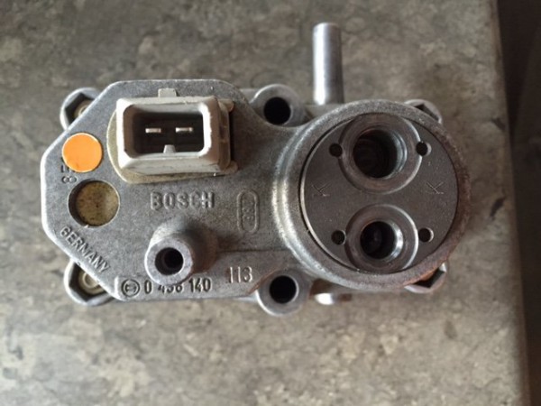

Bonjour à tous
En ce moment je suis sur sur l'injection de mon moteur JH, celui ci a tendance à être très légèrement fébrile en conduite normale sous les 3000 trs/min c'est à dire que l'on ressent de très très légers accoupts imperceptible à l'oreille (son du moteur) mais juste en sensation dans l'habitacle par contre en pleine charge il monte haut dans les tours avec une montée constante du régime.
ceci dit de temps en temps comme pour doubler il arrive qu'il y ai un gros trous d'accélération d'une demi seconde provoquant une secousse puis c'est parti elle repart impeccablement bien.
mon allumeur est bien réglé à 6 degrés d'avance dépression débranché.
étant équipé de manos pour verifier les pression de commande, d'alimentation, retenue.. de mon K-jet
il s'avère que ma pression de commande soit légèrement trop faible soit 2,8 bar contre l'ordre des 3,4 à 3,8 bar annoncé dans les revues techniques.
de ce fait je me suis rabattu sur mon correcteur de réchauffage qui lui a pour but de réguler la pression de commande en fonction de la température du moteur.
la résistance de mon régulateur est bonne soit 20 Ohm puis j'ai bien les 12v qui alimente le régulateur.
une chose me chiffonne, j'ai l'impression que mon correcteur de réchauffage n'est pas le bon car il est semblable a celui des KR avec une dépression et une mise à l'air..
d'après vous mes symptômes peuvent-ils être cohérents ?
les possesseurs de golf cab moteur JH pouvez vous me dire si votre correcteur est le même que le miens ?
Merciii :)

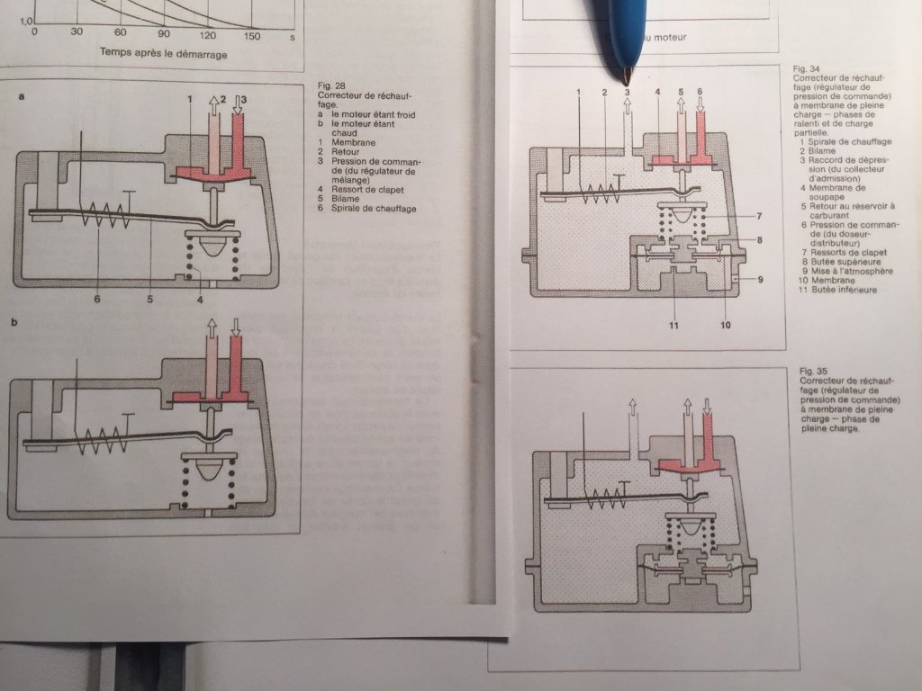

oui sur le doc k-jet ils disent le "3" sur la dépression
mais ca m'étonne quand même d'avoir ce genre de correcteur pour un JH..
je penserais plus à un correcteur comme celui de gauche de la photo
à gauche le supposé à droite le mien
Re: ke-jetronic du moteur JH
L'avantage, ça fait baisser la pression du circuit au coup d'accélérateur pour enrichir.
Il me semble, qu'il y a le même sur les r5 turbo 1 ou alors c'était sur la 930.
J'avais cherché un moment où brancher l'autre sortie (qui finalement reste à l'air libre).
J'en ai un en stock, faudra que je le monte sur le EG.

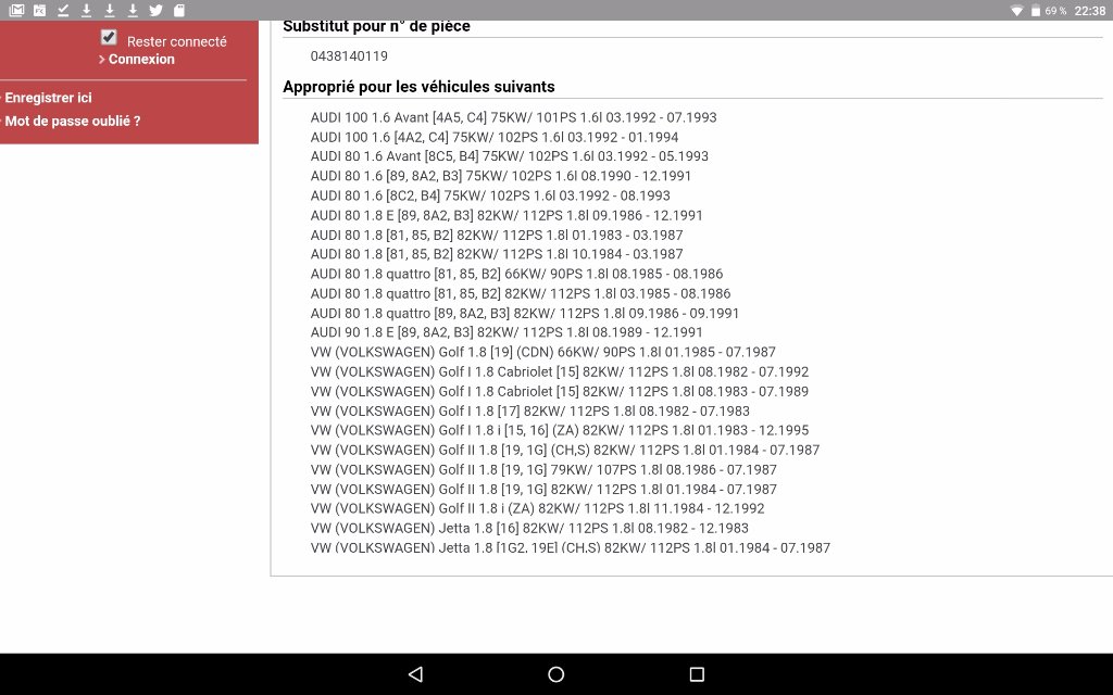

summit a écrit : lun. mars 19, 2018 22:42 pm Pour moi, c'est le bon, la référence remonte bien pour le cab.
De mémoire, une seule sortie est raccordé à la dépression du papillon, et l'autre a l'air libre, à vérifier.
Je ne vois pas le moteur jh dans ta liste.
J’ai racheté un 2eme moteur jh pour pièces et c’est le meme wur que j’ai sur mes deux moteurs et ça n’est pas celui-la.

Oui j'ai vu que sur le forum r5 turbo une personne parlait de ce correcteur en disant qu'il était réglable de l'intérieur
Merci Ducobu cela montre bien que ça n'est pas le même sur un moteur JH.. Le tiens est il de la même configuration que sur les schémas de gauche? As tu des Ref? Merci!
