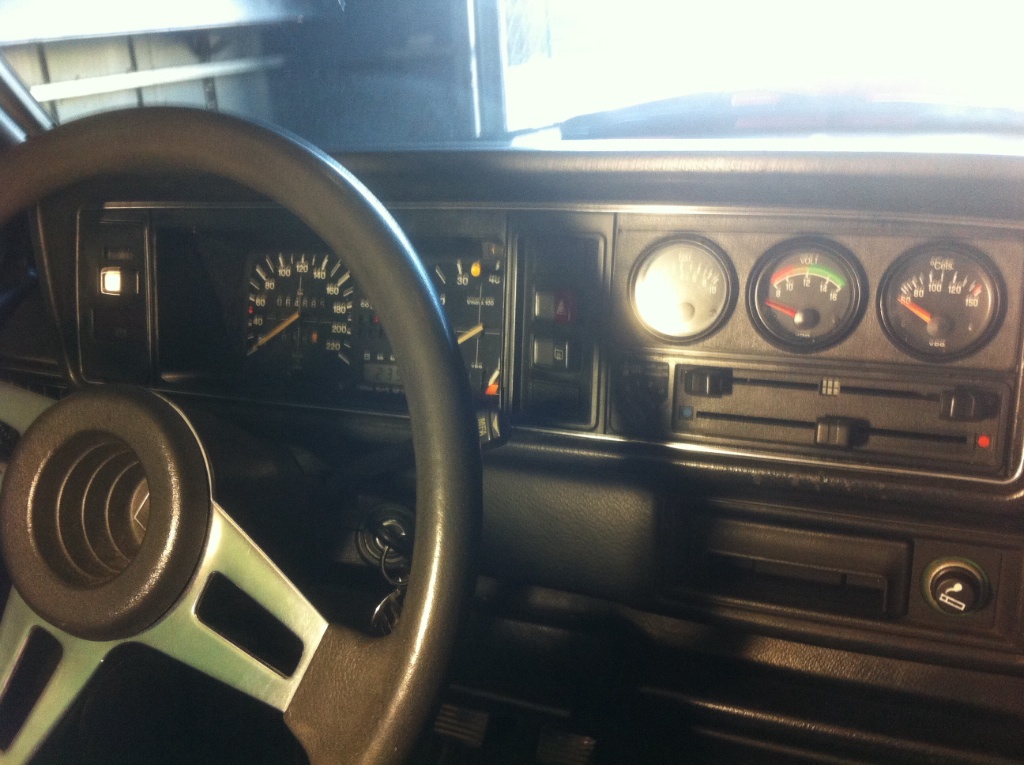

Comme je l'ai mis dans le titre du sujet, je souhaiterai me lancer dans l'installation des 3 manos façon GTI / GLI.
Si je ne dis pas de bêtises, d'origine les 3 manos sont la température d'huile moteur, la pression d'huile moteur et la tension de la batterie.
Par contre je ne sais pas si ma cab est déjà pré cablée pour l'installation de ces manos.
Est ce que les sondes sonde déjà existante et j'ai "juste" à les relier aux manomètres ?
Est ce que le cablage est présent mais pas les sondes ?
Est ce que rien n'est présent et je dois tout installer ? Et si rien n'est présent, est ce que les emplacement des sondes sont existant sur mon moteur ?
Bref pas mal de questions dont j'espère que vous avez les réponses !
Pour ce qui est des infos qui pourraient vous être utiles, mon cab est de 91, c'est un 1.8L EX (carbu donc) en boite auto !
Du coup est ce que le fait que ce soit une boite auto change quelque chose sur le modèle des sondes ?
Est ce que le cablage est compliqué à faire si il n'est pas présent ?
Et une dernière pour la route, où est ce que je pourrai trouver ces 3 manos ? Je voudrai des manos d'origine si possible ou ressemblant le plus possible à l'origine.
Un grand merci d'avance pour toutes vos réponses !!

Salut Thibault, je viens de finir les miens
j ai suivi le tuto de branchement du forum
en gros : non pas de câblage d origine tu dois passer par le passe fil pour aller brancher tes sondes, alors sur ex ça doit être légèrement différents mais sûrement une au niveau de la sonde buzzer que tu devras remplacer par une double vdo pression d huile, pour la batterie sur un plus après contact! Il y a plusieurs style aussi ceux plus haut ou cela
Pour le câblage c est pas si galère que ça et le branchement sur la boîte a fusible ce fait bien aussi! J ai mis du temps a me lancer par peut de faire des bêtises mais au final
