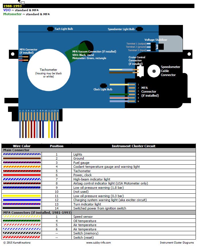

Schéma électrique Compteur MFA
Messages : 8035
Localisation : (59) Lille
Ci-joint le schéma électrique du compteur avec MFA (Source: cabby-info.com)
Téléchargement du pdf:
InstrumentClusterDiagrams Compteur MFA Golf 1 Cab.pdf
(206.1 Kio) Téléchargé 394 fois
Re: Schéma électrique Compteur MFA
:sup ce document j’avais trouvé sur un site de golf en Allemagne ces infos mais bien sur en Allemand ;)
Messages : 34698
Oui il est bien complet ce schéma
