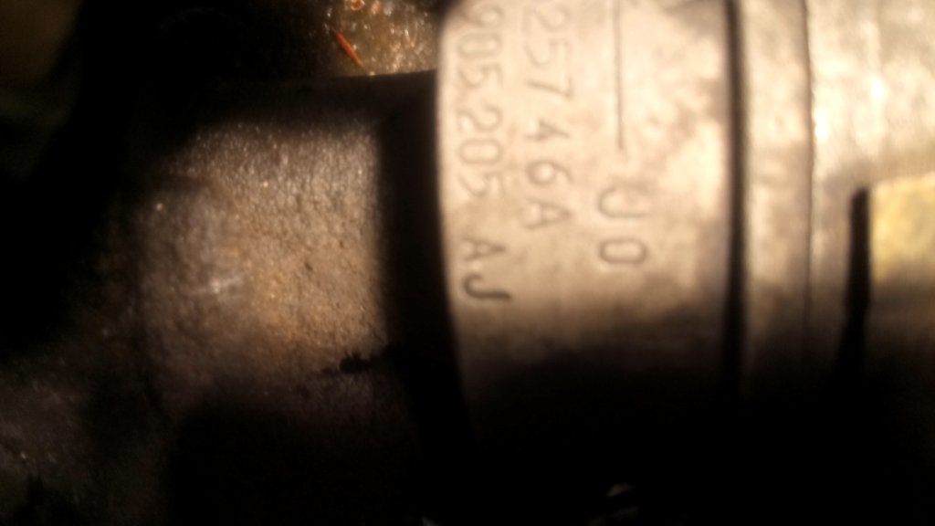

Messages : 757
Localisation : Var
Re: Allumeur
Message par Cyevan »
Est-ce que cela vous parle ?
