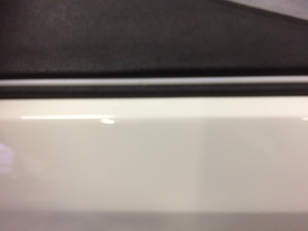

Re: Cable arriere capote
Il est dans la gorge sur les côtés?
Si oui pas besoin de desserrer, tu serres ca va le tendre et tu peux commence du milieu vers les côtés!
Il me paraît parfaitement place pour commence a taper! Ne pas oublier les languettes pour le couvre capote
