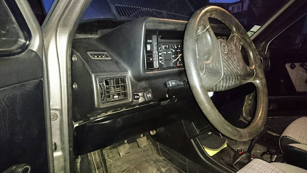

et quitte à passer en carbu à starter manuel (si tel est la solution), autant le faire faire par mr delmotte directement. tu seras sur d'avoir une voiture fonctionnelle et bien réglée. Image
pour le montage de la tirette de starter, si tu peux (pas de capote électrique ou autre bouton à la place du cache tirette d'origine) évite de percer ton tableau de bord (montage habituel de mr delmotte) et récupère l'emplacement d'origine. la tirette d'origine weber s'y intègre bien.
tu peux jeter un oeil à ma présentation pour voir les détails.
