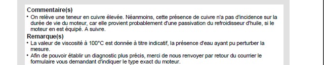

Voila je reviens vers vous j ai fais examiner mon huile les résultats sont plutôt rassurant à part un excès de cuivre et un peu d eau .
Cela peut provenir de où ?

C’est dommage on voie pas la fin du commentaire en bas.

Voila le commentaire complet

coolraver a écrit :1600 et 1800 berline GTI/GLI équipé du radia d'huile en façade
echangeur eau/huile mais appelé communément radiateur d'huile, modine je ne connaissais pas ce mot
quoiqu'il en sois quand il lâche, l'eau passe dans l'huile , ca viens d'arriver a mon voisin ;)
Coolraver a peut-être raison alors

Et le cuivre ?? C'est pas un problème de bas moteur ?

Je ne sais pas mais j espère trouver car même si c est marqué que ce n est pas bien grave j aimerai traité ou réduire ce problème

Je reviens vers vous pour le problème de cuivre dans l huile je cherchais et je vu que cela pouvait provenir des coussinets de bielle ou de vilebrequin .
Quand pensee vous ?
