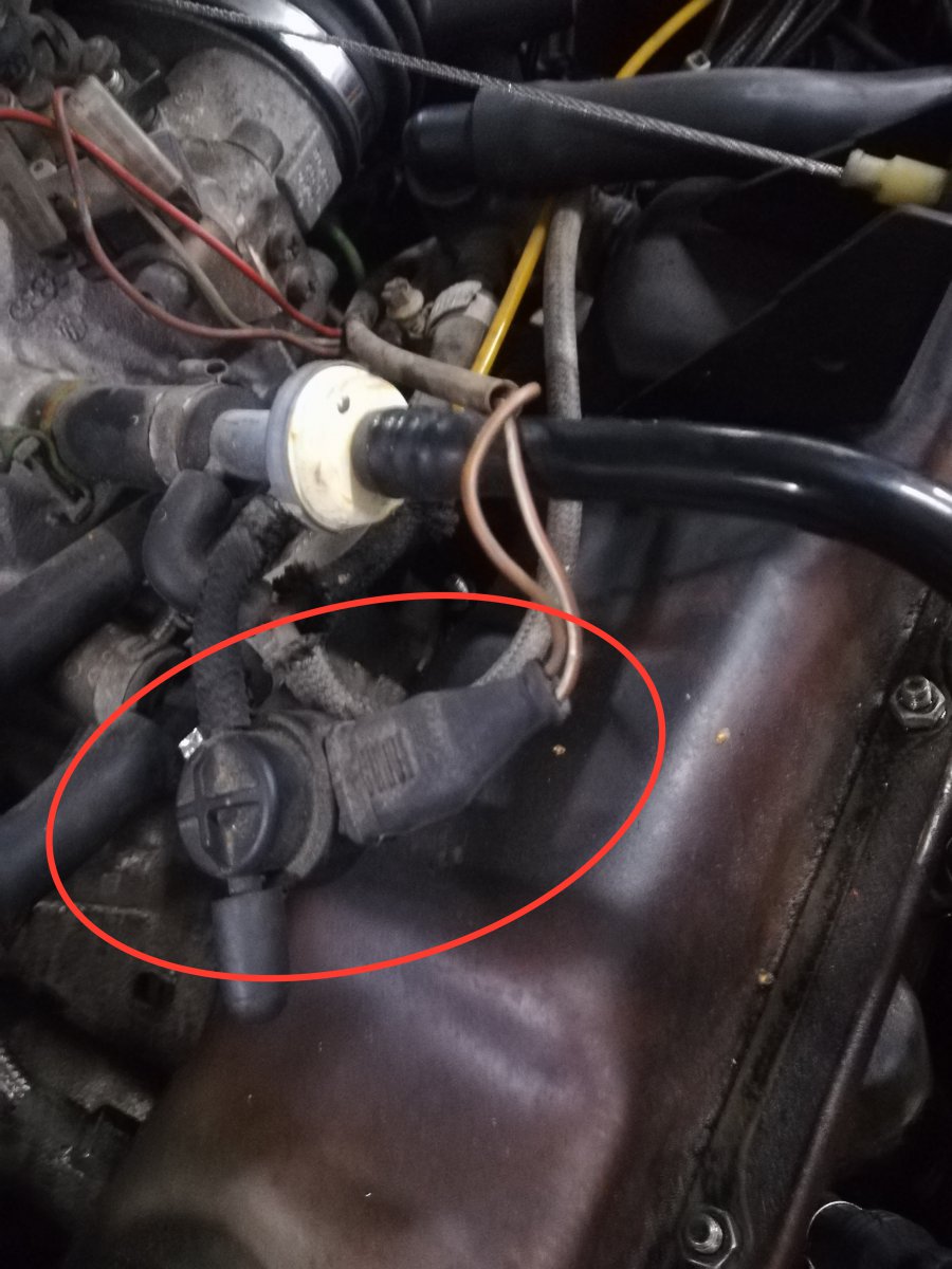

Bon sinon j'ai trouvé ça aussi dans mon moteur, ça sert à quoi ?

j'ai cherché dans la doc pour ta question, c'est un capteur a dépression pour l'enrichissement a froid (sur les JH a partir de 87) il sert a interrompre l'enrichissement à froid quant le moteur n'est pas au régime de ralenti

Merci pour l'info.
Donc c'est lié avec mon calculateur et la soupape de décharge près du doseur du coup.
Sans doute à allumer le voyant de passage de vitesse.
