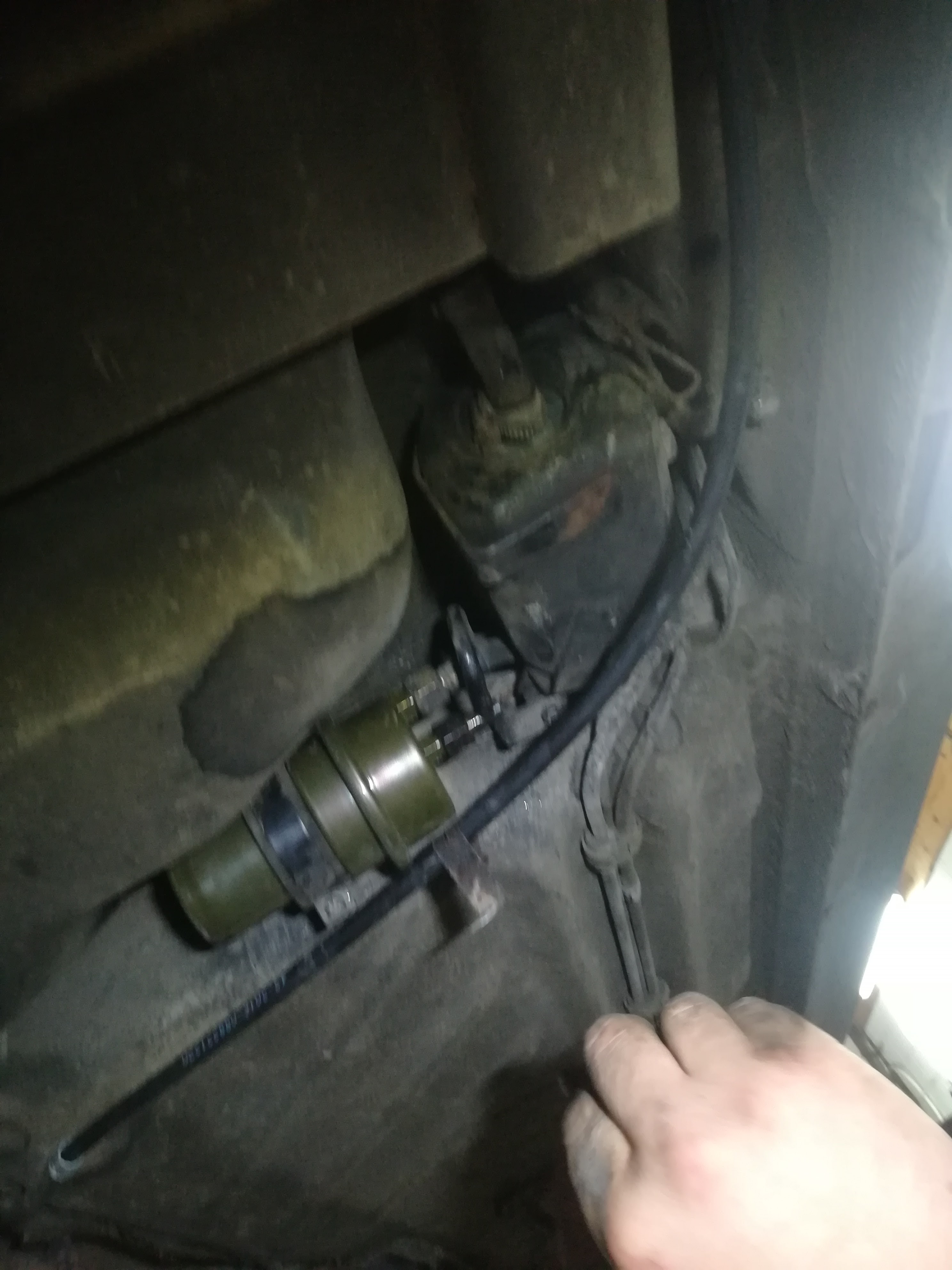

Changement accumulateur / Pompe principale ok => gros changement le moteur a redémarré mais c'était pas encore parfait.

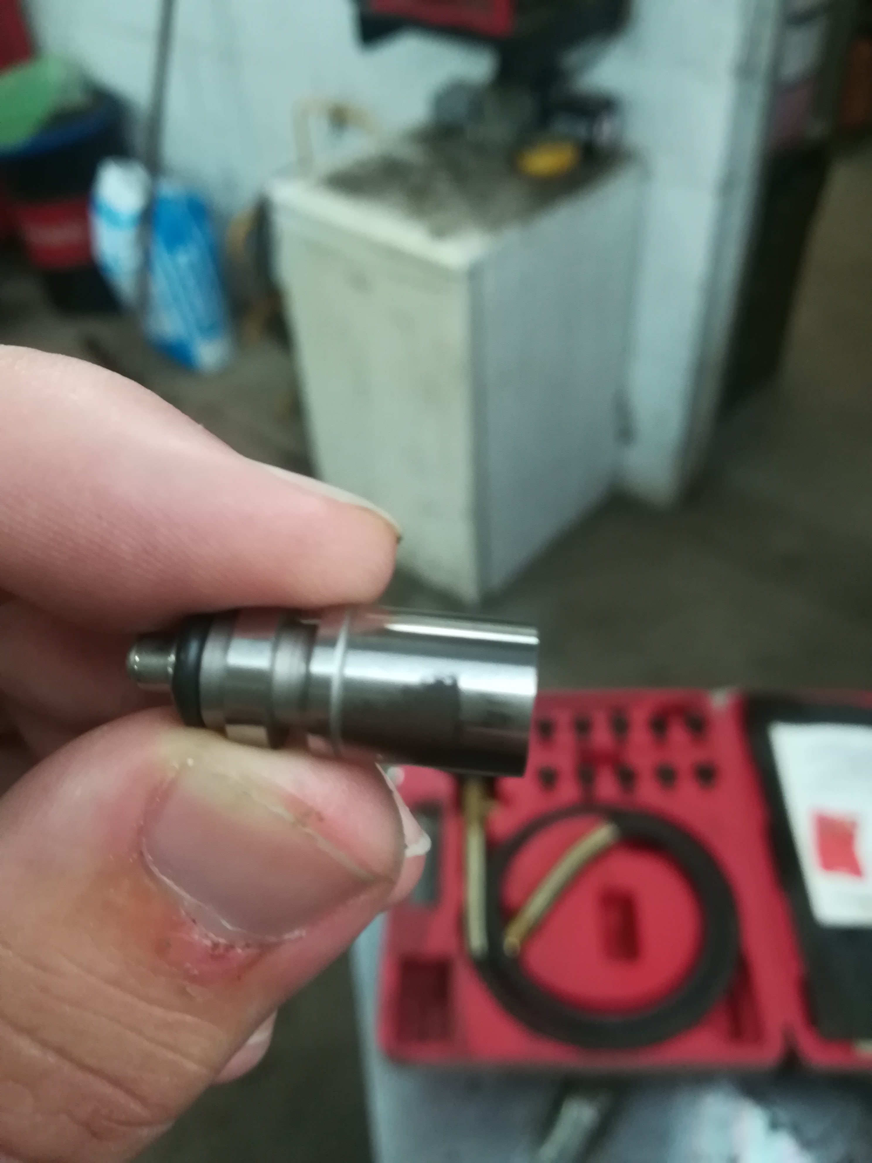

Demontage de la valve de reglage pression sur le doseur. Semblait un peu bloquée d'ailleurs il y a des traces de frottement très très léger. Je mets la photo. Qu'en pensez-vous ? Et la le jour et la nuit, démarre à chaque fois, tiens super bien le ralenti monte bien dans les tours. Bougies très sèche (elle se noyait tout le temps avant).

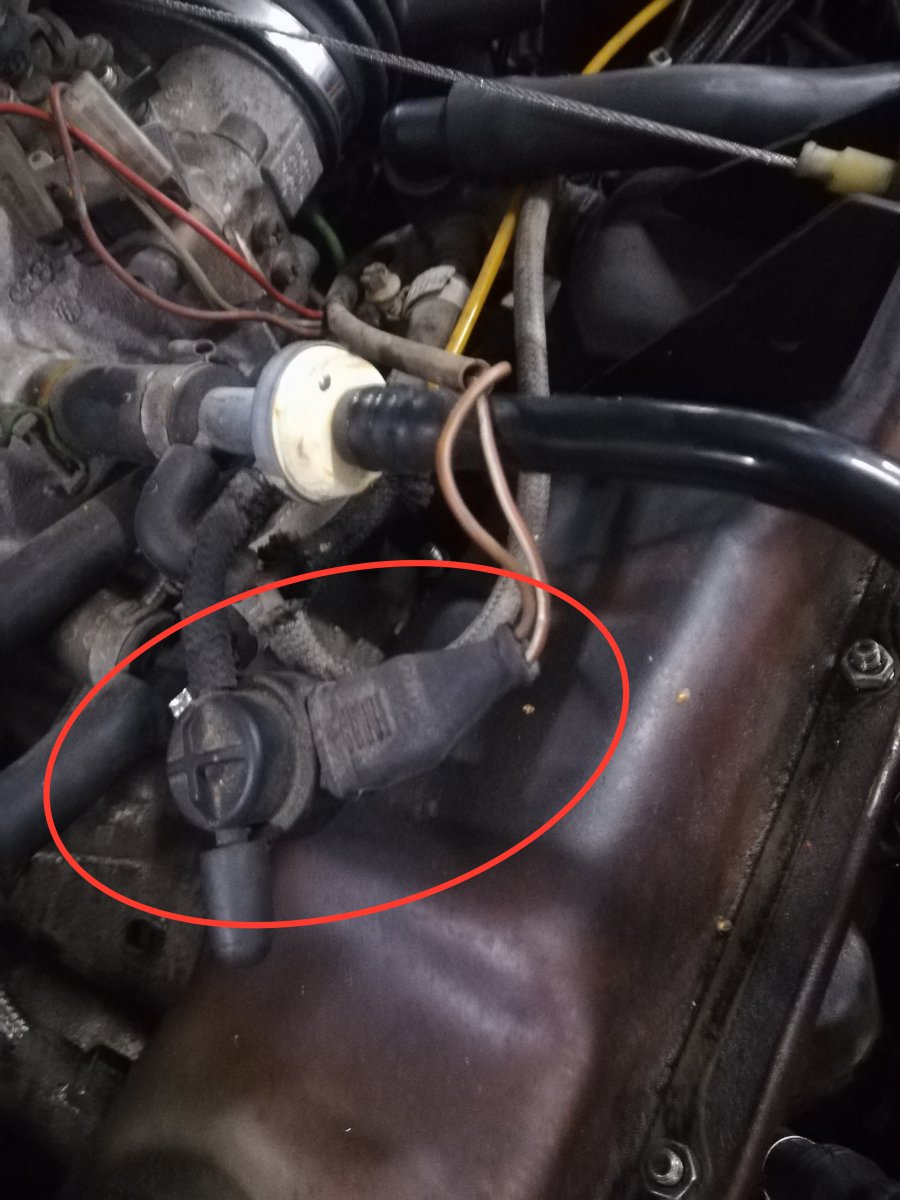

Bon sinon j'ai trouvé ça aussi dans mon moteur, ça sert à quoi ?

j'ai cherché dans la doc pour ta question, c'est un capteur a dépression pour l'enrichissement a froid (sur les JH a partir de 87) il sert a interrompre l'enrichissement à froid quant le moteur n'est pas au régime de ralenti

Merci pour l'info.
Donc c'est lié avec mon calculateur et la soupape de décharge près du doseur du coup.
