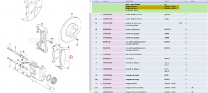

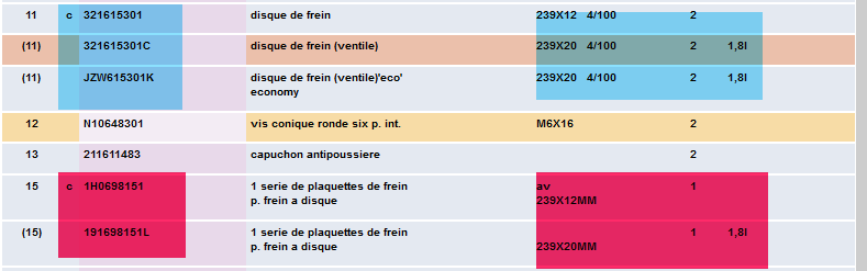

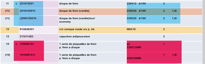

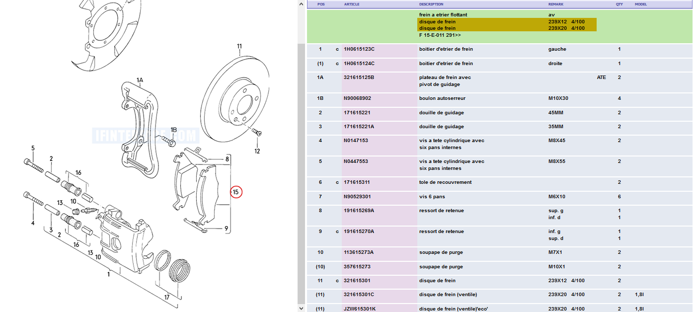

Re: Freins différents modèles?
Sur Ekta tu as un début d'explication.
