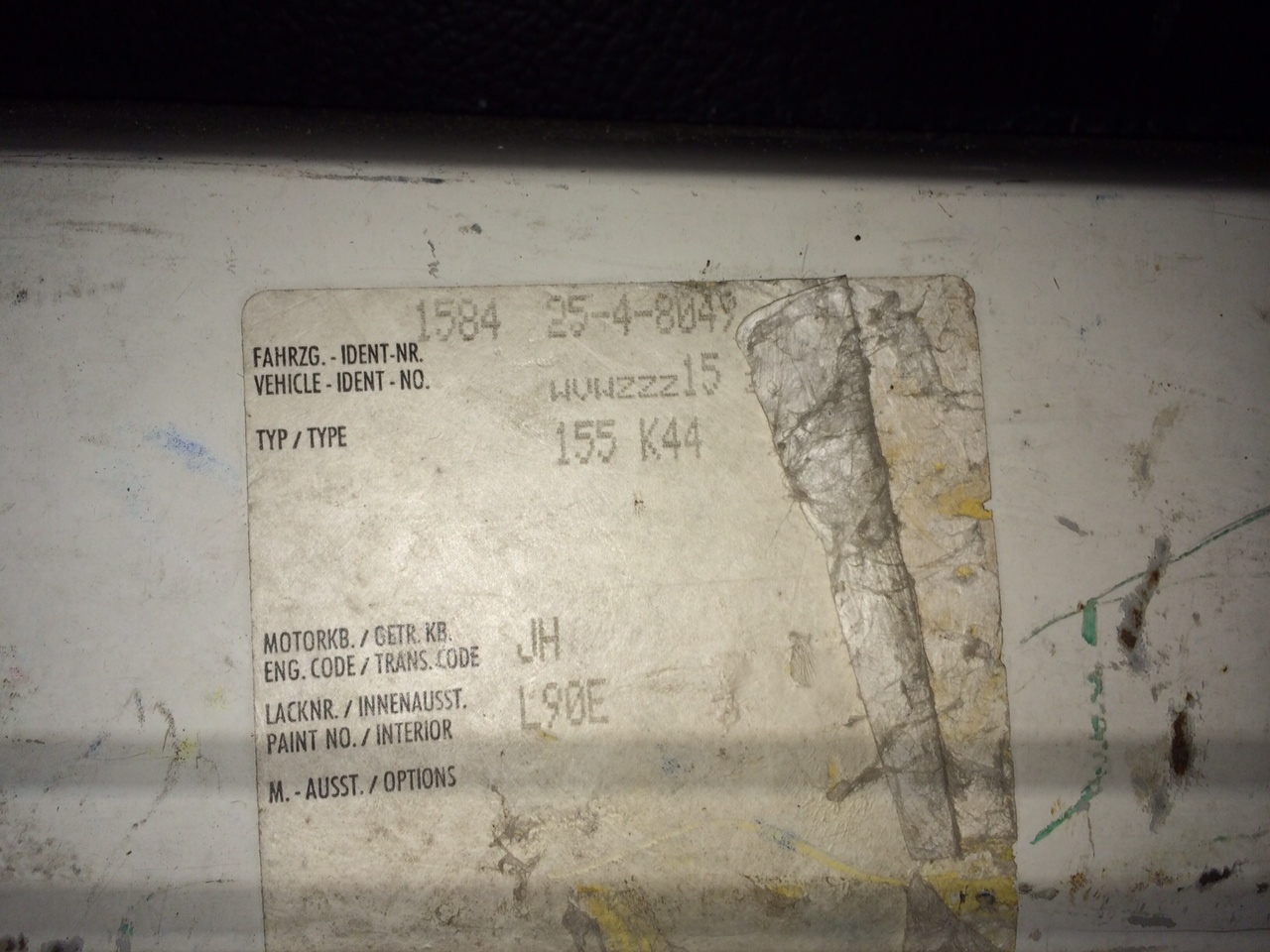

Ducobu a écrit :Le mien resemble fort au sien !
C'est un JH allemand.
peut tu mettre une photo du tien ?

La mienne est une JH US, pas bidouilee (ou alors les bidouilles sont bien cachées)
Je peux te faire des photos plus détaillées, mais pas tout de suite malheureusement...

merci, j'aurai besoin d'une photo précise du contacteur de papillon
une photo du branchement sur le reulateur de ralenti (fil marron coupé)
et aussi savoir si ta capsule de l'allumeur est bien relié au papillon car sur la notre le branchement se fait sur le té blanc de la coiffe du kjet mais je doute que se sois d'origine
