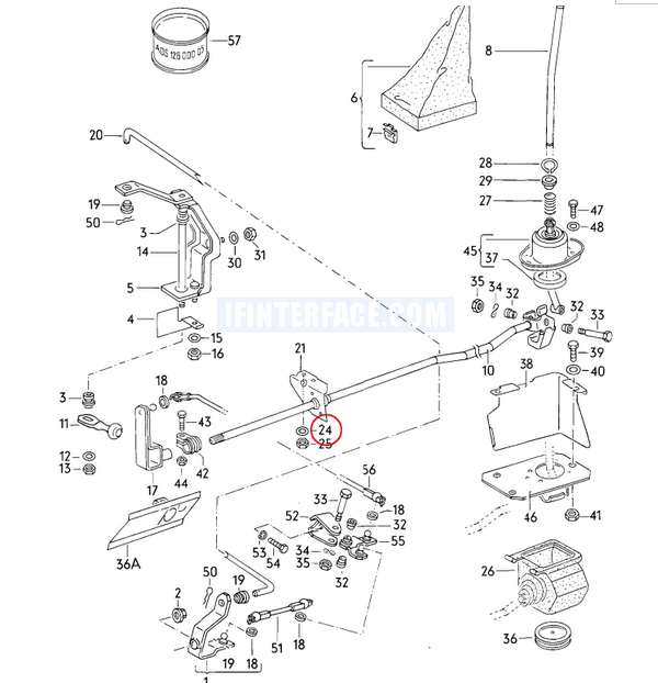

Re: Passage vitesse
Le visuel des commandes de boite
Le bagues de réfection

Tu penses que je dois changer la tringlerie du moins le kit reparation ?Cathar Eleven a écrit :Le visuel des commandes de boite Le bagues de réfection
https://www.mecatechnic.com/fr-FR/joint ... PFEALw_wcB
https://www.mecatechnic.com/fr-FR/kit-d ... S00120.htm
Bon vais le lancer lol
Et le premier lien c est quoi? Et ça correspond à quel numero sur le plan stp

- Messages : 16822
Re: Passage vitesse
Le chemin d'accès
viewtopic.php?f=7&t=35765
Après la connexion, tu choisis ensuite 7 (commande et pédalier) puis le 122 000 (boite 5)

- Messages : 3222
- Âge : 55
Re: Passage vitesse
Je pensais a la bague 42 sur la photo qui se serait desserré.coolraver a écrit :si ta tringlerie déconne il y a forcement des bagues HS, elle s'est pas dérèglée sans raison un réglage ne servira a rien dans ce cas
