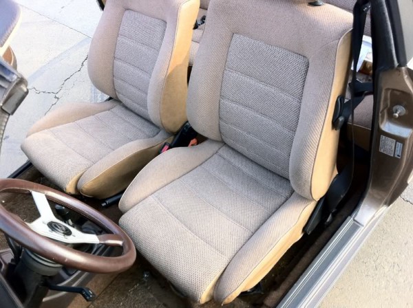

J'ai envoyé un message au premier lien eBay que j'ai mentionné au début pour savoir si les tiges sont bien présentent ou non
Je vous tiendrais au jus

Pour info j'ai commandé la mousse sur le lien eBay
https://m.ebay.fr/itm/VW-Golf-1-Cabrio- ... mwBanner=1
Excellent produit avec les tiges métalliques
Livré en 4j par DHL
100e avec frais de port
Vous pouvez y aller :-)
Ciao Fab
