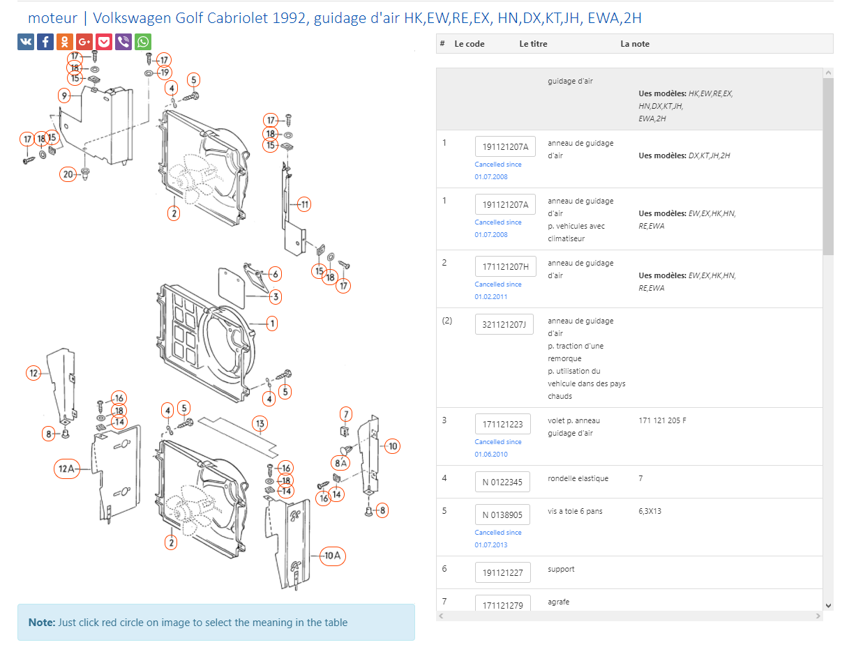

Personne n’aurait de photo de l’installation ( dans quel sens sont orienté les plaques et comment sont elles fixées)?
Messages : 8035
Localisation : (59) Lille
Re: Guides d’air à côté du radiateur
est ce que cela peut t'aider?
éclaté des guides d'air

Merci Fred - j’avais vu ces éclates mais ils ne montrent pas comment les fixer et comment les orienter !
