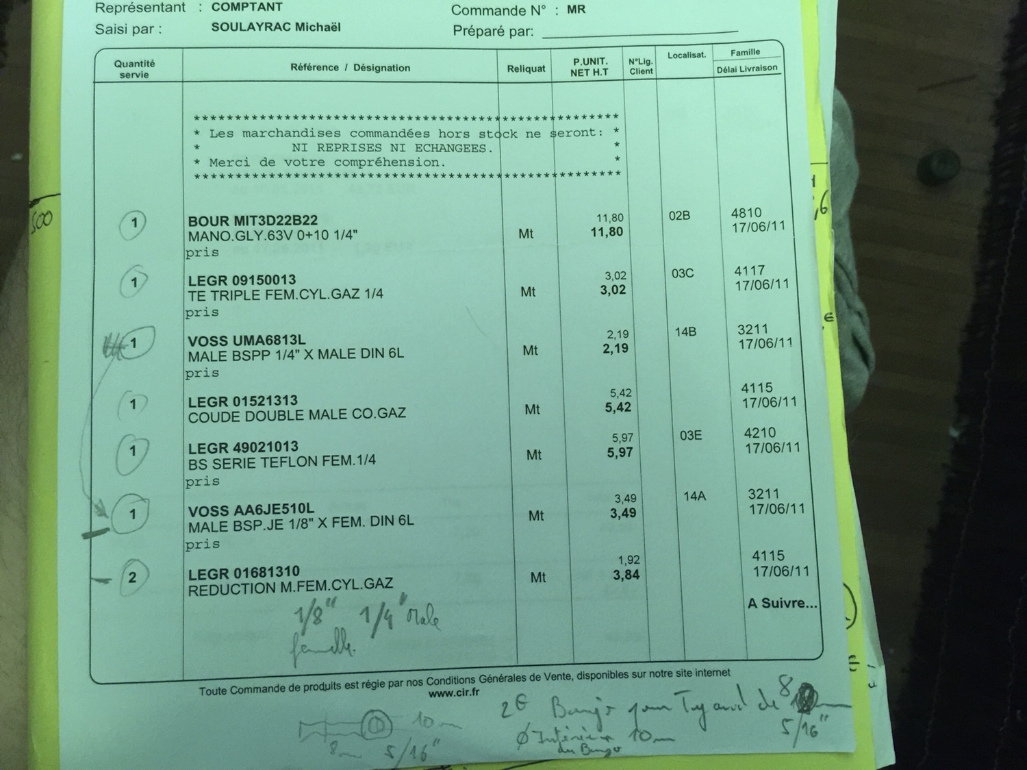

par contre les pression je ne sais pas ou les prendre et je n'est pas les raccord avez vous des magouille pour les raccord
ou pas

voila la liste.
il faut le mettre entre le wur et la tete distributrice du k-jet
envoyé de mon iphone en utilisant tapatalk

merci et après tu connais les pression a froid et a chaud par hasard
