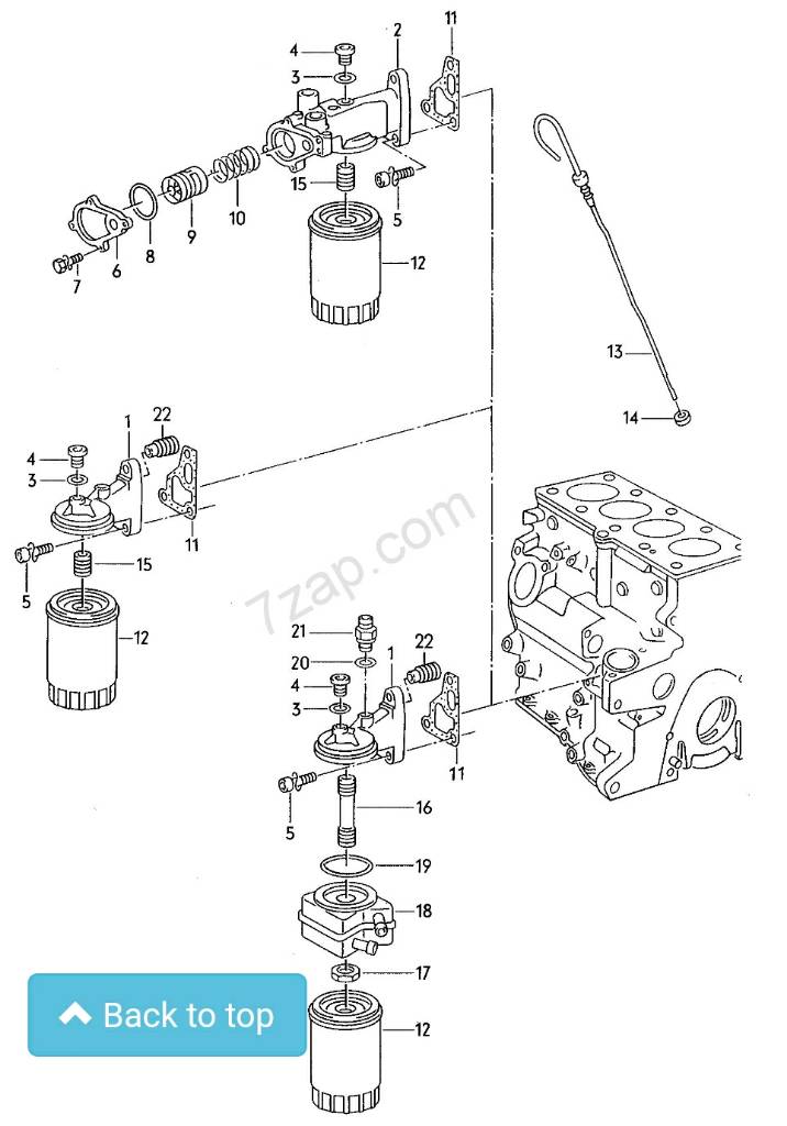

@Coolraver: La fuite de radiateur d'huile serait à exclure car ces radiateurs ne sont montés que sur des injections, non? (Bob nous a parlé de ses joints de carburateur en début de post)

coolraver a écrit :sur 1800 il y a un radiateur eau/huile au dessus du filtre a huile, avec le temps il peuvent laisser passer le ldr dans l'huile, a voir (:
je découvre une variante que je n'avais jamais rencontré jusqu'alors.
sur mes 2 golf c'est le montage du milieu, simple support de filtre à huile, qui est présent. je pense que c'est le montage le plus courant.
celui du bas avec le fameux radiateur (repère 18)
celui du haut reste un mystère...
envoyé de mon e6633 en utilisant tapatalk

Celui du haut , modele de 1600 gti.
Ce que vous appellez "radiateur" au niveau du porte-filtre , c'est une modine (piece 18), un echangeur de chaleur eau/huile.

Sur ma golf il y a le radiateur d huile comme le schéma du bas .
Le liquide de refroidissement pourrai passer dans l huile par la ? Mais mon huile sent l essence donc difficile de trouver la solution .
