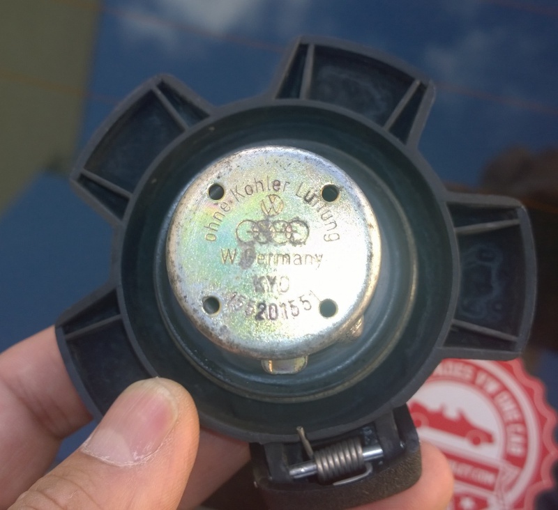

par olive4 » mer. oct. 11, 2017 12:47 pm
Merci de ta recherche complémentaire Nenu11.
Je pense que l'on va élucider le problème à force de chercher.
Mais je suis sûr d'une chose maintenant... c'est que le bouchon non ventilé n'était pas uniquement monté sur les injections

par nenu11 » mer. oct. 11, 2017 13:11 pm
Messages : 34780 Enregistré le : mer. mars 30, 2011 22:40 pm
Prénom : Olivier
Voiture : Golf 1 cabriolet
Année : 1991
Version : Bel Air (mono-ton)
Couleur : L90E Blanc Alpin
Âge : 58
Message
par olive4 » mer. oct. 11, 2017 13:21 pm
toi tu as une carburateur de 92 je crois ?
donc non ventilé avec le bruit du pscchittt
celui là

par cdrik915 » mer. oct. 11, 2017 13:31 pm
J'en ai un identique en version ventilé.

par olive4 » mer. oct. 11, 2017 13:47 pm
cdrik915 a écrit : J'en ai un identique en version ventilé.
D'origine certifié ? Sur quel moteur et millésime ?

par nenu11 » mer. oct. 11, 2017 13:47 pm
oui carbu de 1992
Cdrick915 : tu as trouvé un modèle de tappe ventilé , avec clapet ?
ca fait plusieurs mois que je cherche , ou l as tu trouvé stp ?

par olive4 » mer. oct. 11, 2017 14:20 pm
nenu11 a écrit : oui carbu de 1992
C'est introuvable, un vieux modèle sans doute.

par RIC45 » mer. oct. 11, 2017 14:44 pm
salut à tous :rock_on_:
voici le mien donc "non ventilé" sur carbu de 1985

par cdrik915 » mer. oct. 11, 2017 15:15 pm
olive4 a écrit : cdrik915 a écrit : J'en ai un identique en version ventilé.
Il avait ete monté sur mon coupé DX car le reservoir se mettait en depression (et pas en pression) , a cause de la soupape anti-retournement defectueuse.

par cdrik915 » mer. oct. 11, 2017 15:16 pm
olive4 a écrit : nenu11 a écrit : oui carbu de 1992
C'est ca , un origine mais je n'en sais pas plus.
Et je le vends si tu veux.

par nenu11 » mer. oct. 11, 2017 15:50 pm
Ca m interesse alors , si c est bien un " MIT " inscrit derriere , et clapet devant serrure , en origine VW

par nenu11 » mer. oct. 11, 2017 15:51 pm
RIC45 a écrit : Salut à tous
Voici le mien donc "non ventilé" sur carbu de 1985
ahhh ..
ca confirmerait mon hypothese

par olive4 » mer. oct. 11, 2017 16:24 pm
ric45 a écrit : salut à tous :rock_on_:
intéressant ton retour. si en 1985 il y avait déjà des bouchons non ventilés pour des carburateurs, peut être qu'en en effet cela a changé en 1983-1984 comme l'a fait remarqué nenu11 ?

par Jed » mer. oct. 11, 2017 19:14 pm
bon... je sens que je vais aller voir mon bouchon
qui est avec le rabat à ressort
la voiture étant carbu de 85 (donc motorisation de Golf 2) et je suis certain que c'est le bouchon d'origine.

par olive4 » mer. oct. 11, 2017 19:34 pm
Jed a écrit : bon... je sens que je vais aller voir mon bouchon
Ah, ça serait une bonne idée pour éclaircir tout ça
