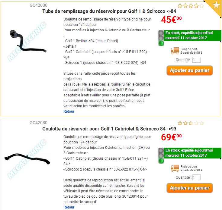

pour revenir au sujet initial, qui a un peu devié :
plusieurs membres ont donc un Bouchon non ventilé mis d origine sur un carbu .
La question se pose de savoir si il y a eu modification quelque part pour permettre cela , comme le suppose Olive04 .
A force de regarder partout , j ai une hypothèse : au début je pensais que c était à partir du restylage de 1987 , mais maintenant je serais plus à même de penser plutôt à l arrivée de la Golf 2 ( 1983 ) .
En effet sur plusieurs site de pièces détachées , il y a 2 types de goulottes : avant et après 1983 ( voir photo jointe ) ce qui pourrait eventuellement expliquer une mise à l'air ( ou autre chose.. ).
Aussi , la Golf 2, équipée de carbu ou d injection , ne possède qu un seul type de bouchon ( on ne parle jamais pour elle de ventilé ou non ventilé ) : aurait il repris ce système pour nos cab à la sortie de la mk2 ?
Je me répète : en aucun je dis avoir raison , juste une hypothèse
