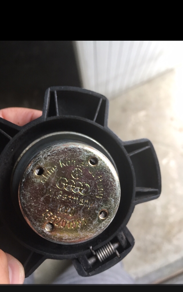

j'ai en fait l'impression que les bouchons ventilés pour carburateur étaient montés sur des modèles plus anciens et que c'est peut être pour cette raison que l'on ne trouve que des bouchons ventilés uniquement de cette forme là. ..... au moins avant 87 voir encore plus vieux.

Ma golf berline de 81 (1100 carbu ) a ce dernier bouchon ventilé d’origine

Moi, mes deux golf moteur carbu EX de 1990 ont un bouchon ventilé sans clapet comme la dernière photo. J'ignore par contre s'ils sont d'origine ou remplacés...

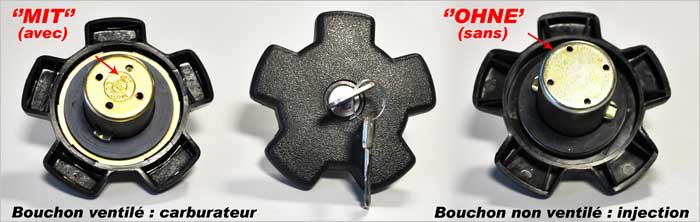

Vous les reconnaissez comment les ventilés et les non ventilés ?

pour les ventilés : inscription MIT en dessous
pour les non ventiles : inscription OHNE

Merci je regarde à midi sur ma US ce que c'est.

Bon bin j'ai bien un non ventilé.
