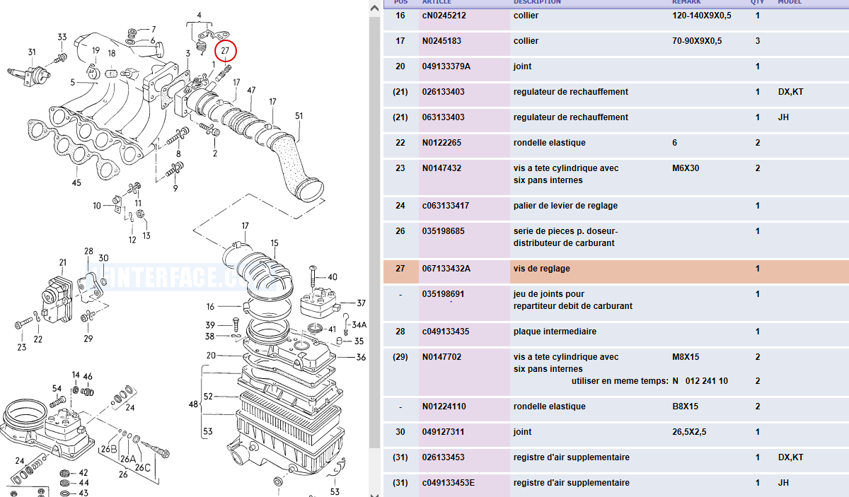

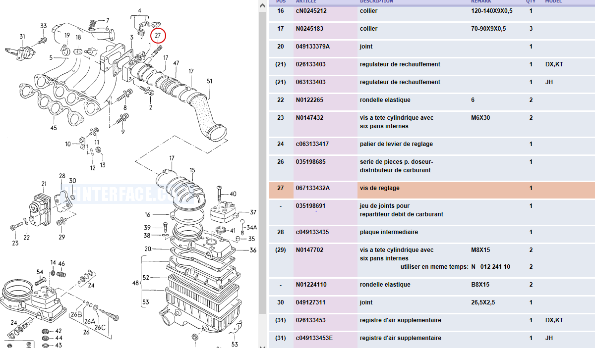

Cathar, Ce que tu me montre la c'est la ref de la vis, et il ne l'on font plus chez VW....
En plus c'est pour moteur K-jet la vis n'est pas tt a fait le même que sur mon 2H
