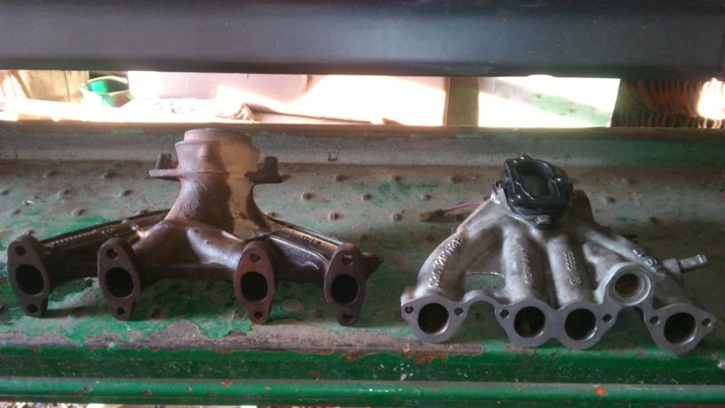

Bonjour je souhaite changer mon carbu keilhing par un 2E, chez le gourou du carbu, Mr Delmotte
Mais je ne sais pas si ma pipe d'admission est compatible???
Le numéro d'identification est le : 026129713
Est ce que c'est possible?
Car il faut le démonter pour voir?
Si vous pouvez m'aider.....
Merci d'avance.
Changement d'un keilhing par un 2E

salut davstreet,
voici une photo de mes pipes lors de la réfection des joints.
la référence n'a pas l'air de correspondre .
cependant si ta semelle de carbu correspond à celle d'un 2e, y'a peut-être moyen
au pire, une pipe d'admission doit se trouver aisément chez adn ou chez manu30 et pour un tarif raisonnable.
je suppose que tu laisserais ton moteur en starter manuel?
Ça serait étrange de monter un starter auto sur l'un des rares cab équipé d'un starter manuel d'origine
