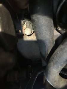

J'ai constaté que j'avais une sonde qui est bien abimé j'ai du mal à retrouver la référence.
Je ne l'ai pas retrouvé non plus sur les différentes doc dispo sur le forum.
sur cette photo on voit le fil gris gainé. Il part d'une cosse à 3 fils juste à coté du filtre à huile et de l'allumeur jusqu'a gauche de la culasse. La photo de la sonde, situé en bas à gauche de la culasse, juste sous les bougies Savez-vous ce que c'est ?
J'ai une moteur 2h de 1991.
Merci de votre aide.

Oui justement mais il n'y a rien d'indiqué à cet endroit.
C'est sur la gauche du filtre à huile.
						Oui justement
  mais il n'y a rien d'indiqué à cet endroit.C'est sur la gauche du filtre à huile.

Moi de ce que je vois sur ta deuxième photo, c'est un boulon classique....

C’est possible que ce soit un capteur de cliquetis ?

Je ne vois pas  bien la référence sur le plastique noir et cassé de la deuxième tof...  ç'est pourtant un bon début de piste

Je distingue seulement quelques chiffres.
2-- --- --5 377

Je viens de trouver à mon avis c'est bien le capteur de cliquetis.

pour affiner tes recherches ou compléter ton post
Voici la ref : ks1 054 905 377
Et sa prise bleu
Photos golf1 2H de 1993
Et sa prise bleu

absolument c'est G, voici une photo avec un mirroir
