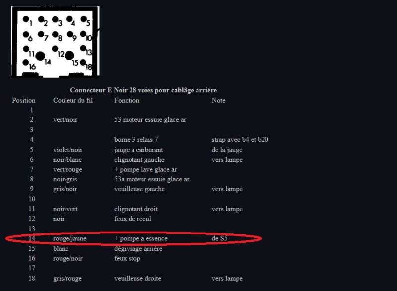

non, faux, tu parle dans tes délires la, le relais active le faisceau de pompe sur lequel est branché les deux, c'est juste impossible il n'y a pas deux lignes a moins que ta voiture est été bidouillé

je te joint le schéma du faisceau arrière en prime ou l'on vois bien qu'une seule connexion pour la pompe a essence sur le connecteur arrière en E14 (et c'est tout !!)
ca ne prouve pas le bon fonctionnement des pompes...sois ta pompe de gavage est HS et tu subira des coupures brutale d'1 sec au pire et un désamorçage ponctuelle de ta pompe principale, sois ton problème de perte de puissance est ailleurs
