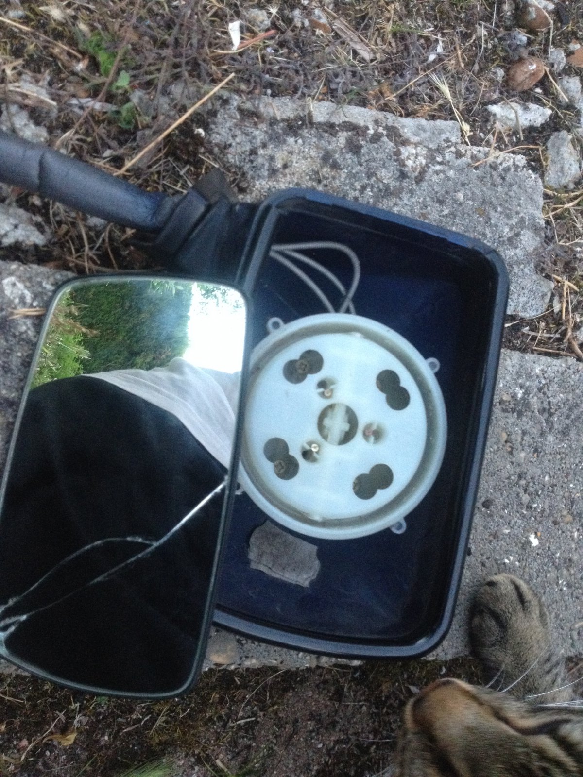

Bonjour.
Avec les fortes chaleurs, je l'ai vu descendre lentement ce qui m'a permis de le sauver...
Apparemment cela fait un certain temps qu'il avait déjà été recollé (un indice? Le mini nid de guêpes...)
Après un bon nettoyage, quel montage conseillez Vous?
Messages : 2574
Re: glace de rétro qui bouge
Bonjour. Bien nettoyer la glace, puis coller avec de la colle pare brise ou autre. J'en ais coller au silicone sanitaire au joint de sertis et pas de soucis.
Le plus important c'est de bien nettoyer les deux parties à coller. :jap
