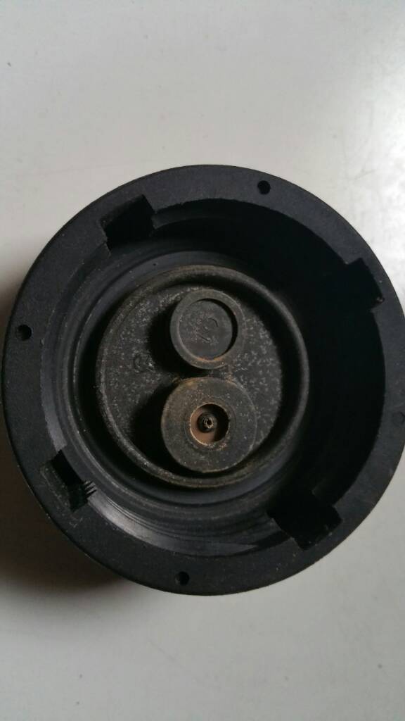

si regardes, j'ai ressorti mon vieux bouchon noir...
a ta place j'irais chez vw en acheter un chez eux car on sait que celui-ci peut poser quelques problèmes ;)
pourquoi as tu voulu remplacer le bleu de chez vw ?

kliketde13 a écrit :La soupape de surpression incorporée au bouchon peut avoir une forme différente selon le fabricant.
Maintenant si elle fait son boulot correctement... ben je vois pas le problème.
Le problème justement c'est que l'ancien bouchon noir devait faire ce boulot et qu'il le faisait mal, d’où le passage au bouchon bleu, non parce que sa couleur était plus jolie mais parce qu'il fonctionne efficacement.
Si maintenant, c'est le bouchon noir qui est vendu, avec son fonctionnement erratique, juste sorti en bleu, ça peut être un problème.

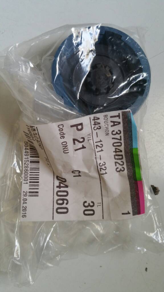

Je ne suis pas allé chez VW car c'est à plus de 30km de chez moi, lorsque je suis allé voir pour un radiateur, il était annoncé à 350€, et... indisponible.
j'ai donc fait ma commande de bouchon, de sondes et radiateur de chez moi chez Oscaro, et chez Hoffman. Plus simple.
Mais du coup je vais passer en concession pour en prendre un.
Il faut juste faire passer le mot, de ne pas acheter ces bouchons "bleus" qui n'ont pas la qualité recherchée chez les originaux.
Sur les photos du site, on ne voit pas que ce ne sont pas les bons bouchons, juste des bouchons bleus vus de dessus.
Re: radiateur explosé EX1800
Bien dommage en effet que le recto verso ne soit présenté sur leur site pour voir exactement le type de bouchon.
Je déclare donc officiellement la chasse aux mauvais bouchons bleu ouverte ! :)
Tu as quelle réfèrence sur le mauvais bouchon ?
j'ai regardé les références vw de l'ancien et du nouveau...
l'ancien...171.121
le nouveau...443.121
et le tiens nouveau alors ??
les chinois ont sans doute copié la mauvaise réfèrence !! :mdr3

la ref indiquée est:
VAG : 171 121 321 D - 171 121 321C - 171 121 321D - 443 121 321
et c'est un peu la bazar, avec en première ligne un bouchon bleu, dont la photo est celle 'un bouchon noir:
https://www.oscaro.com/bouchon-reservoi ... 919-gt#919
Bref, il va falloir être de plus en plus vigilant avec les copies qui ressemblent, mais qui ne sont pas...
