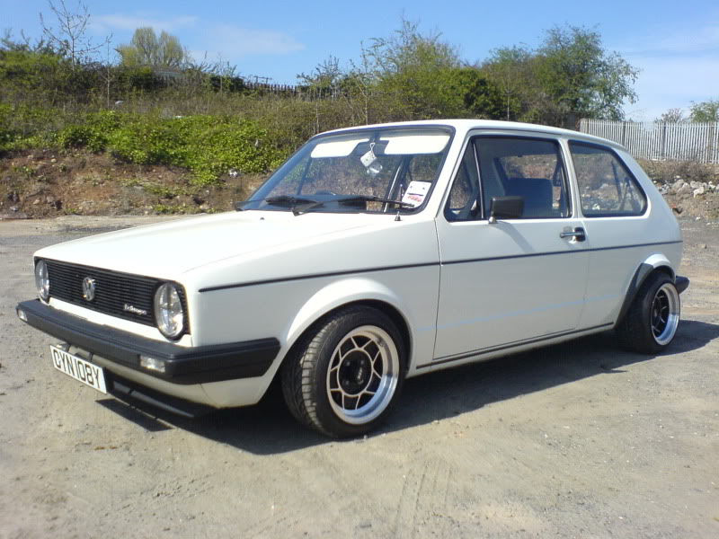

la restauration de mon cab avance doucement et pour les jantes je recherche un modèle avec du déport et que ça soit noir à l'intérieur. du coup, je regarde bien entendu du coté des ats classics qui collent parfaitement (j'aime bien aussi les bbs rm (originale ou replica). j'ai fait un photoshop de la voiture finie pour se rendre compte de son allure :
beaucoup de questions, j'espère qu'elle seront claires, je les numérote pour faciliter vos éventuelles réponses.
1 / pour nos cabs, les ats classics ne montent qu'en 13 pouces 4x100 ? je vois plein de choses sur le net, on dirait que c'est du 14'' voir 15'' comme sur cette berline qui est visuellement exactement ce que j'aimerai !
2 / les ats classics, si elles ne sont qu'en 13, faut-il des pneus particuliers (tape-cul sinon) ? faut-il rabaisser la voiture ? par exemple, je trouve ce type de rendu "flottant" :
3 / je m'y perds également avec les différentes déports, c'est sympa un peu devant et plus à l'arrière. il y a des choses à surveiller ou qui ne sont pas possibles à monter sur nos cabs ?
4 / si je trouve les bons compromis pour les ats classics, avez-vous une bonne adresse ou je peux les acheter en occaz ou neuve, france ou étranger, peu m'importe.
5 / enfin, avez-vous des idées d'autres jantes de ce type (déports+int. noir) qui matchent bien sur un cab de ce type, si l'un de vous à des ats classics sur son cab hésitez pas à me mettre des photos avec les détails (pouces, entraxes, pneus, cales ou non, problèmes rencontrés...)

je ne veux contredire personne mais les jantes dépassant des ailes, les flancs tendus sont déjà interdit, c'est pas le ct 2018 qui changera la donne. la police fera plus de contrôle au début et ensuite ça passera cf ce qui s'est passé avec le gilet jaune et le triangle...
pour en revenir au sujet du départ, les ats classics ne sont pas "pratiques" au quotidien, à moins de rester dans la monte de pneu d'origine à savoir le 175/70/13.
dans le cas ou tu veux mettre des pneus "kivonbien", le 175/50/13 est ce qui est le mieux mais comme dit plus haut ça complique l'utilisation. pourquoi?
-le diamètre des roues étant plus petit que d'origine, ton moteur va "mouliner", en gros tu auras une grosse différence entre la vitesse compteur et la vitesse réelle (un bon 30km/h) mais tu vas gagner en accélération
-ce montage nécessite un gros rabaissement de la voiture et donc tu vas frotter assez souvent le châssis sur le sol voir le carter moteur (attention aux plaques d'égouts et autre obstacles de la route)
-tu ne passeras plus au ct avec ces jantes donc prévoir des roues d'origine pour le passer.
-problème avec la maréchaussée (si tu tombe sur des tatillons du carnet à souche)
je connais bien le sujet pour avoir roulé pas mal de temps avec ces jantes, jantes que j'ai vendu à locky du forum si je me souviens bien.
voici pour illustrer mon cab à l'époque (en mode meeting donc vraiment posé au sol).
la voici en mode "quotidien", plus haute.
ma configuration à l'époque
7x13 et 3 en 175/50/13 pour l'avant et 8x13 et 1 en 175/50/13 pour l'arrière.
pour info le 7x13 n'est plus dispo qu'en et 20 en neuf. dans ton cas, vu que ton cab n'a pas d'extension d'aile, je te conseil de trouver du 7x13 et 3 pour l'arrière et du 7x13 et 20 pour l'avant, ainsi les jantes ne sortiront pas des ailes.
