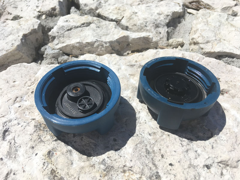

reçu mes pièces mercredi.
Je verrais quand je pourrais m'y mettre, en attendant la golf restera au garage.
Les bouchons bleus ne se ressemblent pas trop, même si la couleur est bonne, le reste...
Messages : 34663
Re: radiateur explosé EX1800
La provenance de ces deux bouchons c'est quoi ?
pierh
Messages : 2047
Prénom : Pierre
Localisation : Lot et Garonne
Message par pierh »
Celui de droite a été acheté en concession il y a pas mal de temps maintenant, c'est donc une pièce d'origine, estampillée VW Audi
le second est neuf et vient de chez Oscaro de la marque Metzger.
kliketde13
Mécano
Mécano
Messages : 936
Localisation : Genève
Message par kliketde13 »
La soupape de surpression incorporée au bouchon peut avoir une forme différente selon le fabricant.
Maintenant si elle fait son boulot correctement... ben je vois pas le problème.
Messages : 34663
pierh a écrit :Celui de droite a été acheté en concession il y a pas mal de temps maintenant, c'est donc une pièce d'origine, estampillée VW Audi
Ce n'est pas l'ancien système ton nouveau bouchon bleu comme c'était le cas avec sur le vieux bouchon noir de chez VW ?
