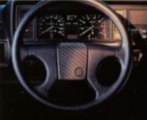

Autrement dit, pour avoir une photo, celui là
