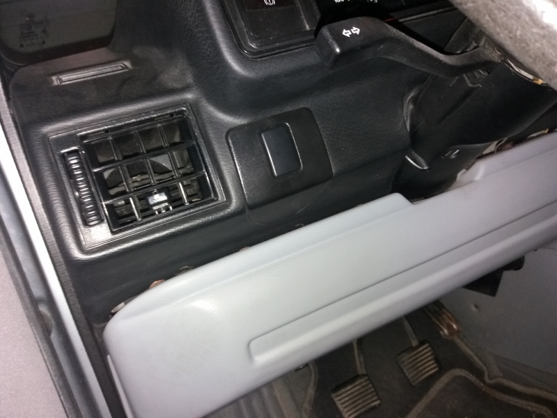

pour le passage de câble il y a un trou prévu derrière le vase d'expansion qui arrive au dessus du pédalier. pour la tirette, ça se monte bien à l'emplacement d'originesi tu n'as pas de commande de capote électrique à cet emplacement le cache en plastique est maintenu par une vis cachée derrière le pare-genou l'élément de réchauffage ne me semble pas essentiel et est souvent endommagé sur nombre de carbus pourtant fonctionnels (fil dénudé ou arraché)

Pour le starter l'emplacement est pour ma commande de capote électrique!!! Je vais voir ou je peux le mettre. En tout cas, le trou dans le tablier est occupé par l'alarme (qui ne fonctionne plus d'ailleurs )!!!

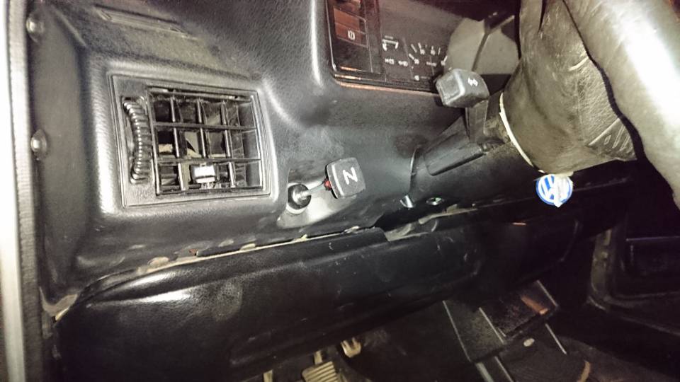

				FoupS16
 - Messages : 168
 - Enregistré le : mar. août 05, 2014 12:44 pm
 - Couleur : LY5V Saphir Métal
Re: Où passer câble de starter pour carbu WEBER
le mien est à droite du neiman.
pas à la place du bouton à gauche.
le câble passe par le même trou que le chauffage.
bon courage
