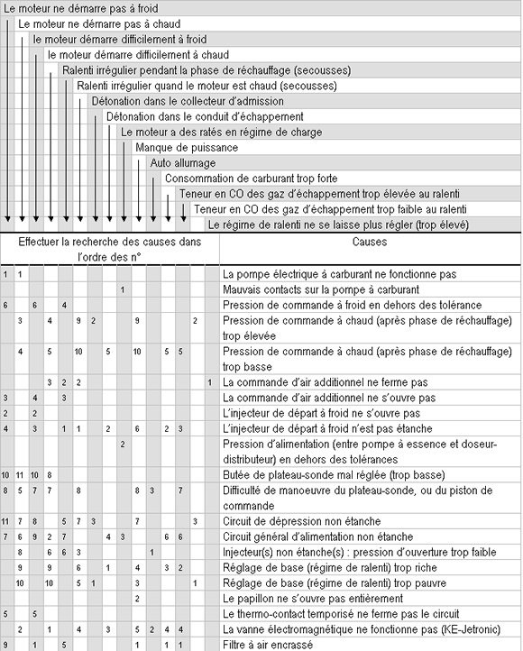

Pour l'histoire, J'ai changé les bougies par des neuves, elle démarrait très bien à froid comme à chaud. Puis petit à petit elle a commencé à démarrer sur trois pattes jusqu'au jour ou je n'ai pas pu démarrer, je n'avais plus du tout d'étincelles sur les 4. J'ai remis les anciennes et c'est repartit, mais à froid ça démarre niquel mais dès qu'elle a tourné un peu, il faut insister et elle tourne sur trois pattes pendant un court instant. Serait-ce encore à cause des bougies ? sachant qu'elle démarre très bien à froid. Par contre merci pour le tableau je vais faire des vérifs.

tu as un manuel sur le diagnostic, le reglage de l'allumage sur un 2H sur le site:
https://www.golf1cabriolet.com/manuel-vw-le-moteur-2h/

Bon j'ai fait l'essai en mettant l'embout sur une bougie mais le fil de bougie ne peut plus se brancher dessus, c'est trop gros.
Je vais regarder le manuel de diagnostic.
