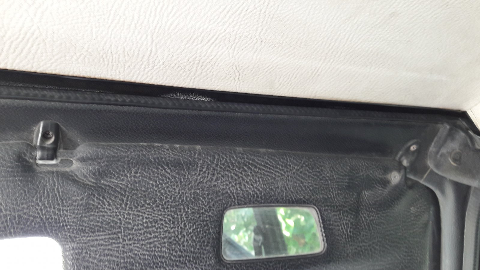

Voila écart coter droit et sur la 2eme on voie que ça rétrécie
La on voie que la capote n'avance pas assez d’où l’écart sur la vitre arrière !!
la coter gauche
la coter gauche
manu.k
Messages : 2668
Localisation : 12
Re: capote impossible a crocheter
Message par manu.k »
c'est quoi le vilain plie en haut du cadre de lunette arriere :hein

Ça le plie, j"en ces rien ??? mais l'impression, que celui qui a monter, la capote il y a longtemps, a fait n'importe quoi !!!
