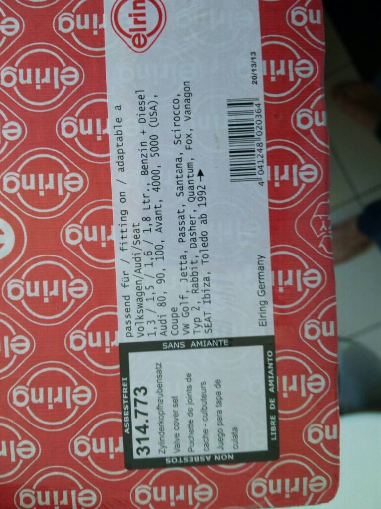

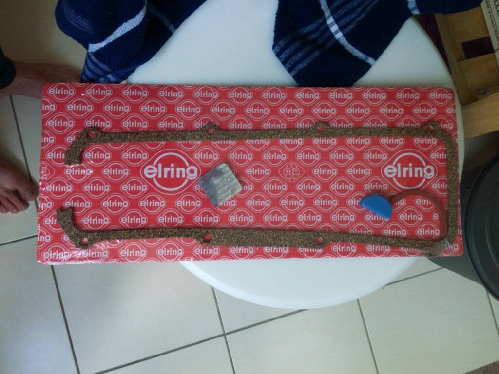

Environs 7€ chez shicaro ou mister auto, en caoutchouc 2€50 chrz shicaro mais je l ai enlevé le jour même, pour les visses , ne te casse pas la tête avec des visses d origine si tu doit les changer, prend du BTR à Leroy Merlin c est mieux à mon avis.....
J ai mis un en caoutchouc que je paye 2€30 et c est les même que chez méca et honnêtement c est vraiment pas top et encore pire pour le carter mais à ce prix (15€) prend le liège à moitié prix....apres c est l avis de chaqu un. Je pense que chaque personne a ses arguments
A voir également sur un marbre (a récupérer sur un vieux meuble dans une brocante ça sert bien pour vérifier la planéité de certaines pièces) voir si votre cache culbuteur n'est pas vrillé du à un mauvais serrage, préféré un serrage en plusieurs étapes et au couple en escargot comme une culasse
Perso du liège depuis longtemps avec goujons neuf. Un petit reserrage de temps en temps si besoin. Et une huile épaisse. Et jamais de fuites. Pour 145000km
