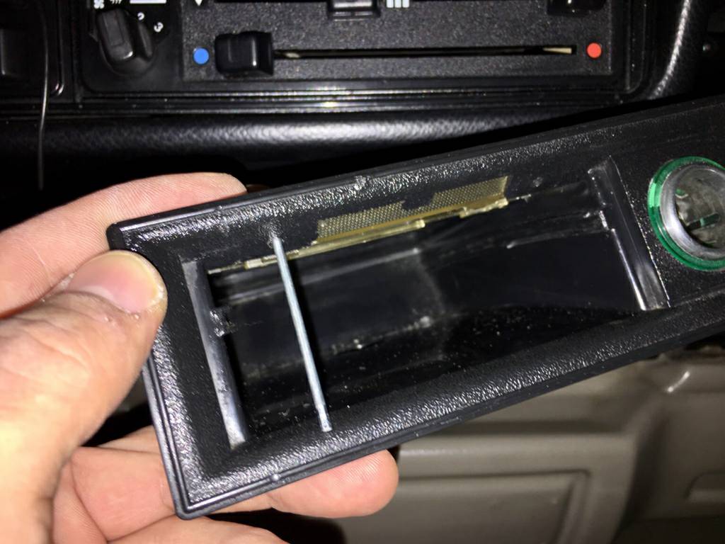

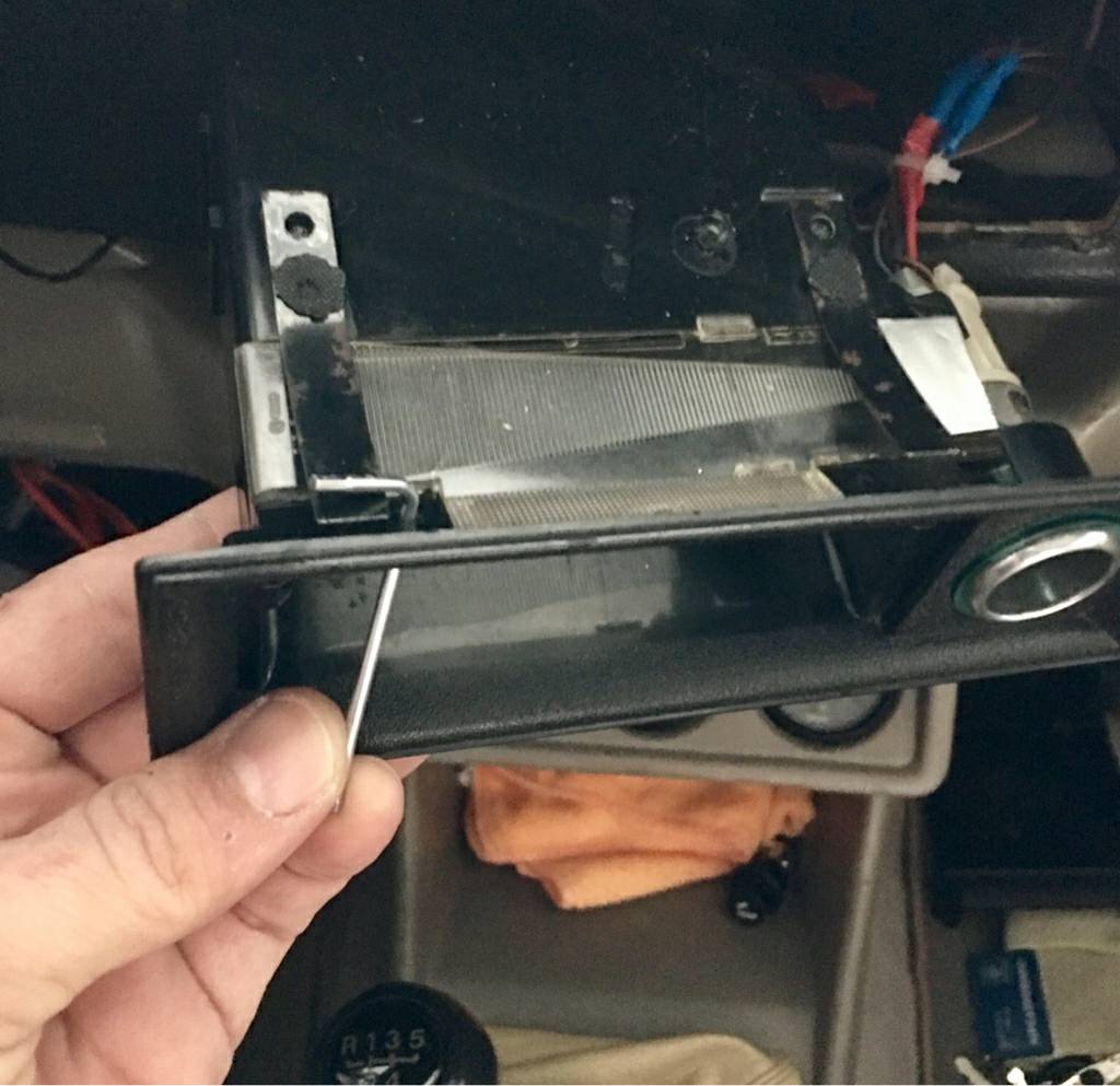

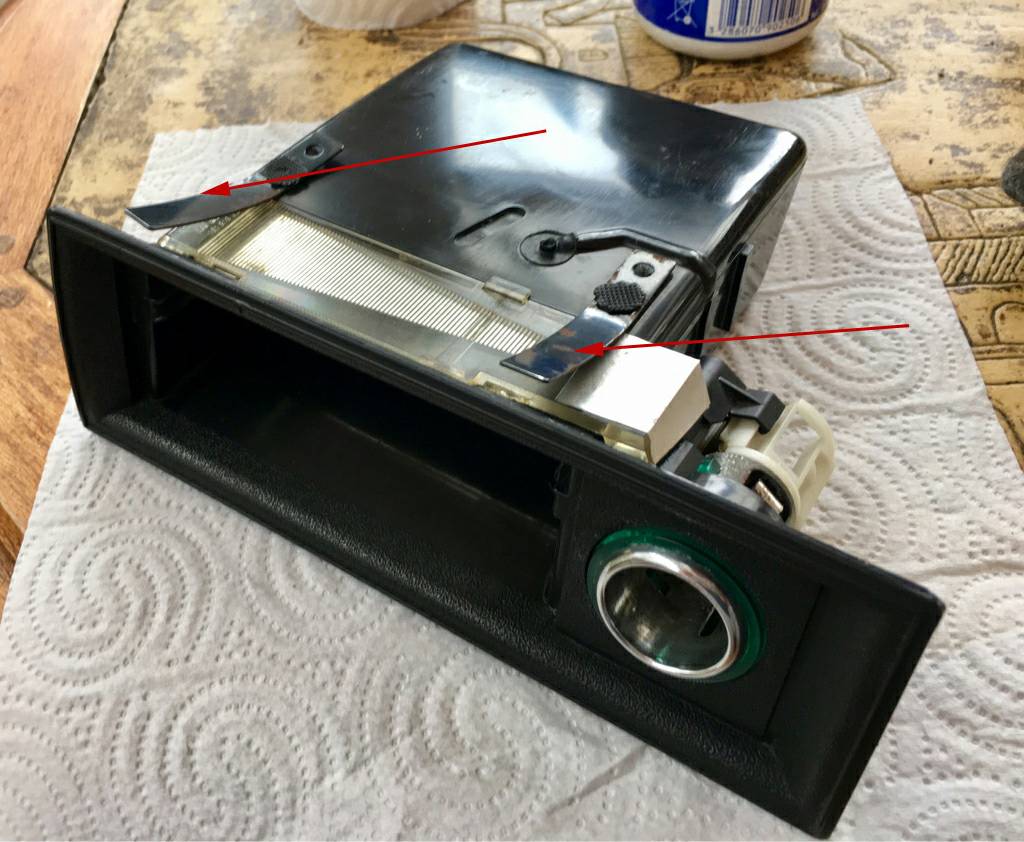

Démonter l'allume-cigare de son logement du bloc cendrier pour en changer une pièce, voire nettoyer ces pièces (très visibles) dans le cadre d'une restauration, n'est pas bien compliqué mais peut faire tourner chèvre et amener à casser des pièces si on ne sait pas comment procéder.

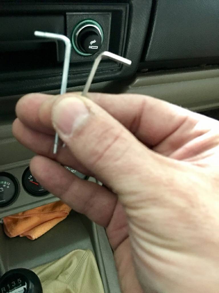

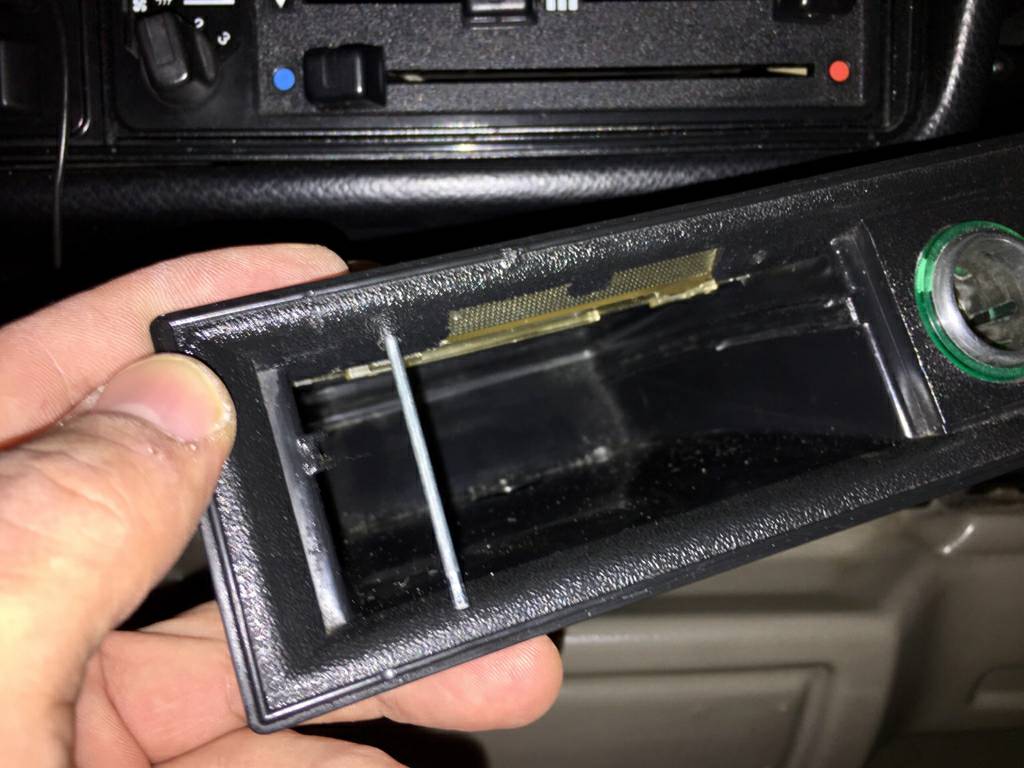

Tout d'abord, démonter le cendrier de la voiture en prenant bien son temps pour éviter de casser les pâtes de fixation.
Voici l'astuce de Kinekev (merci à lui):
Le bloc cendrier est maintenu en placegrâce à des ergots plastiques mais surtout grâce à 2 pâtes métalliques dont la fixation (soudure plastique) est relativement fragile. Pour les préserver et surtout démonter aisément le bloc cendrier, prendre 2 petits crochets. Les clefs 6 pans sont parfaites pour ça Le bloc cendrier dispose de petits trous sur la face supérieure permettant de passer les crochets Et de rabattre les pâtes permettant ainsi d'extraire proprement le bloc cendrier du tableau de bord Il n'y a plus qu'à débrancher le connecteur de l'allume-cigare et votre bloc est sorti.

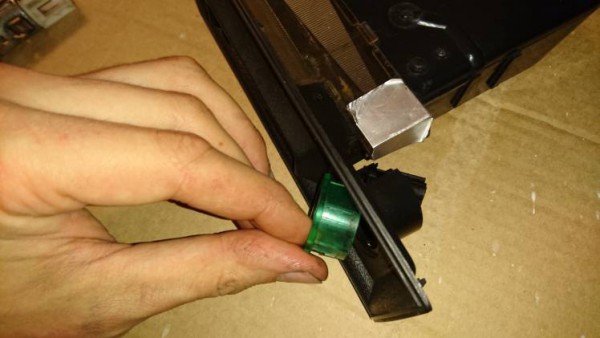

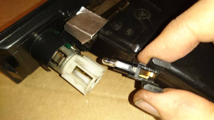

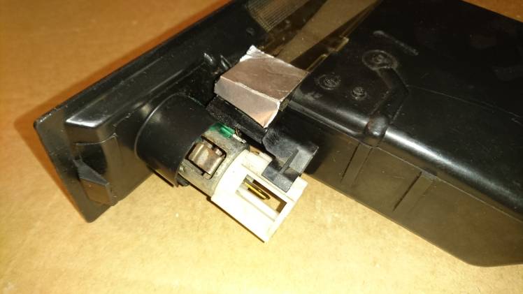

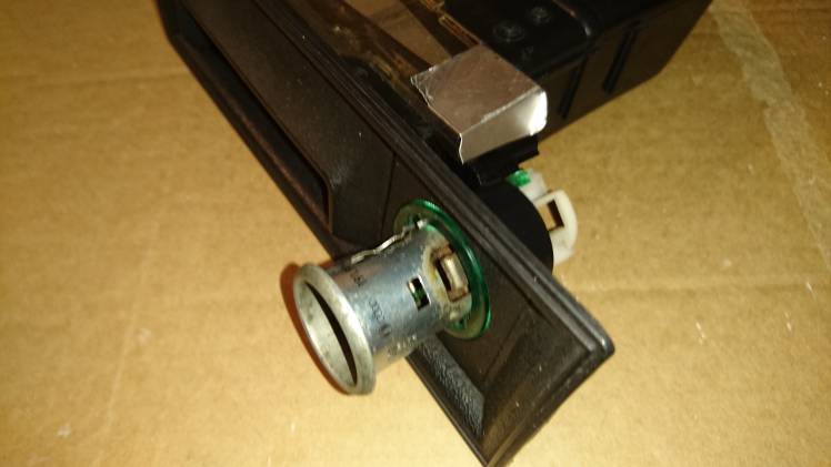

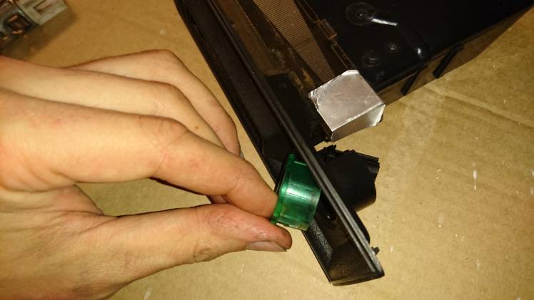

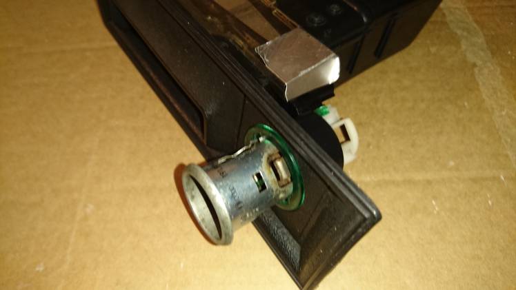

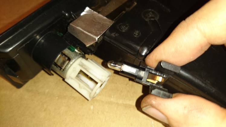

Pour démonter l'allume cigare:

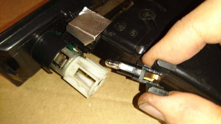

1) retirer l'ampoule par l'arrière.
Juste l'ampoule, pas son logement!
2) retirer le corps métallique en le faisant coulisser par l'avant.

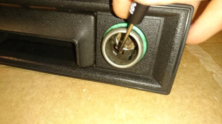

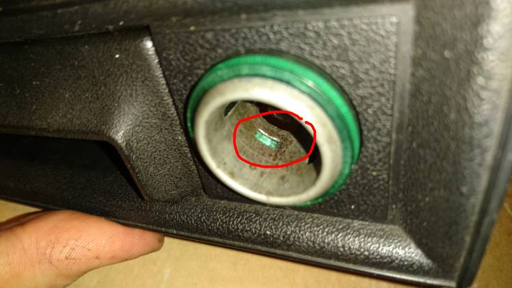

Il est maintenu en place par 2 petits ergots diamétralement opposés sur la bague verte (l'un d'eux cerclé en rouge sur la photo ci-dessous) Il faut pousser ces ergots tout en poussant sur le cul du corps métallique. Attention la bague verte est fragile!

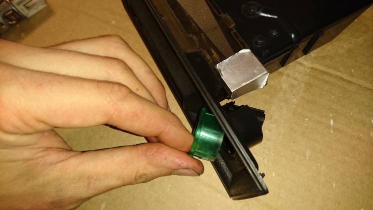

On peut utiliser un tournevis plat de précision pour pousser les ergots Le corps métallique de l'allume-cigare vient alors tout seul 3) on peut alors faire basculer la bague verte vers l'avant. Remontage dans l'ordre inverse.

petit update avec les photos de Kinekev.
Il avait partagé avec nous sur son post de présentation l'astuce du démontage du bloc cendrier.
Ca complète bien ce tuto qui est à présent complet et a été pour le coup renommé pour inclure cette astuce
Il y a un tout petit ergot. Soulever avec un tout petit tournevis, et ne pas tirer comme un boeuf..
Question: l'ampoule est-elle solidaire de son support? Est-ce un tout? Quid si l'ampoule est HS?
