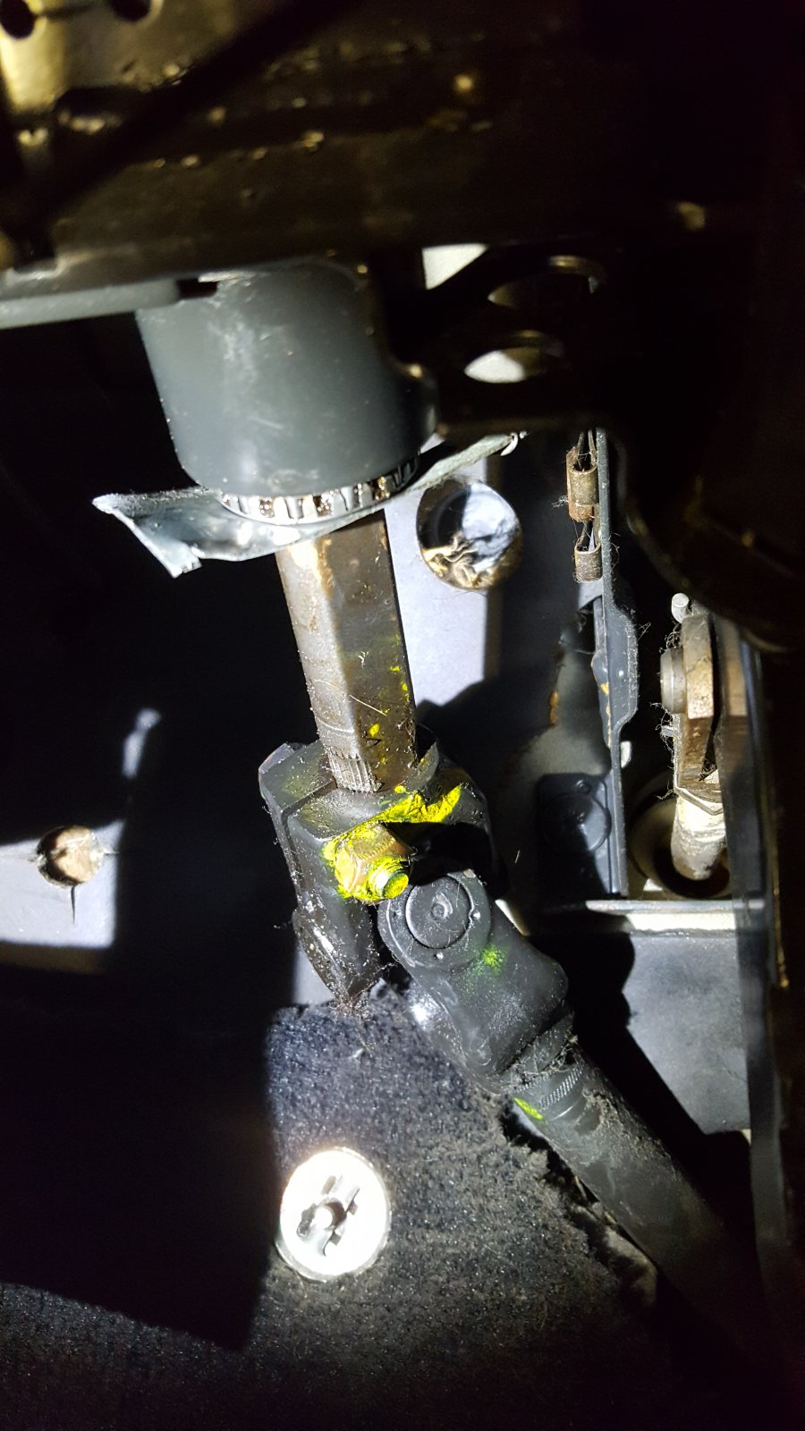

Bonjour j'ai eu le même problème que vous le roulement à billes de la colonne à sorti du fait de ne pas trouver de pièces neuves au Canada j'ai eu un flash j'ai posser un collet de serrage pour plomberie et un peux de graisse et bingo ça marche super bien comme un neuf le coût total de l'opération 0.35¢ ou chez vous 0.30€

J'ai moi aussi un problème de roulement de bas de colonne...avec un petit plus par rapport à vous.....
UN BON MONTAGE DE ME*!@E !!! >:( :mad je remercie l'ancien proprio ou mécano...
J'ai parcouru un peu le sujet et visiblement c'est un peu galère à changer.
Donc pour info, mon cab est de 91 avec DA.
Visiblement, c'est normal que je n'ai pas de ressort mais je pense que je vais y passer aussi comme ça je n'aurai plus de problème de roulement qui se barre !
J'ai déjà essayé de sortir la colonne cet aprem mais bien sur ça n'est pas venu. J'ai ensuite essayé de sortir ce maudit cardan de la colonne mais j'ai pas réussi non plus.

Le roulement de bas de colonne est simple a changer ,
Il suffit de desacoupler la cardan , (wd40 au prealable pendant 2 jours) , retirer le vieux roulement ET LES RESTES DE BAGUES , puis emmencher le nouveau au serre-joint.
1 heure grand max sans se presser et sans rien demonter d'autre , meme pas le siege.
Pour le bloc neiman , encore plus simple sauf qu'il y a un peu plus de demontage.
Un ecrou a desserer (13 de memoire) , et le bloc vient .
Ensuite , pour sortir ton neiman , un petit trou au bon endroit .
C'est tout.
