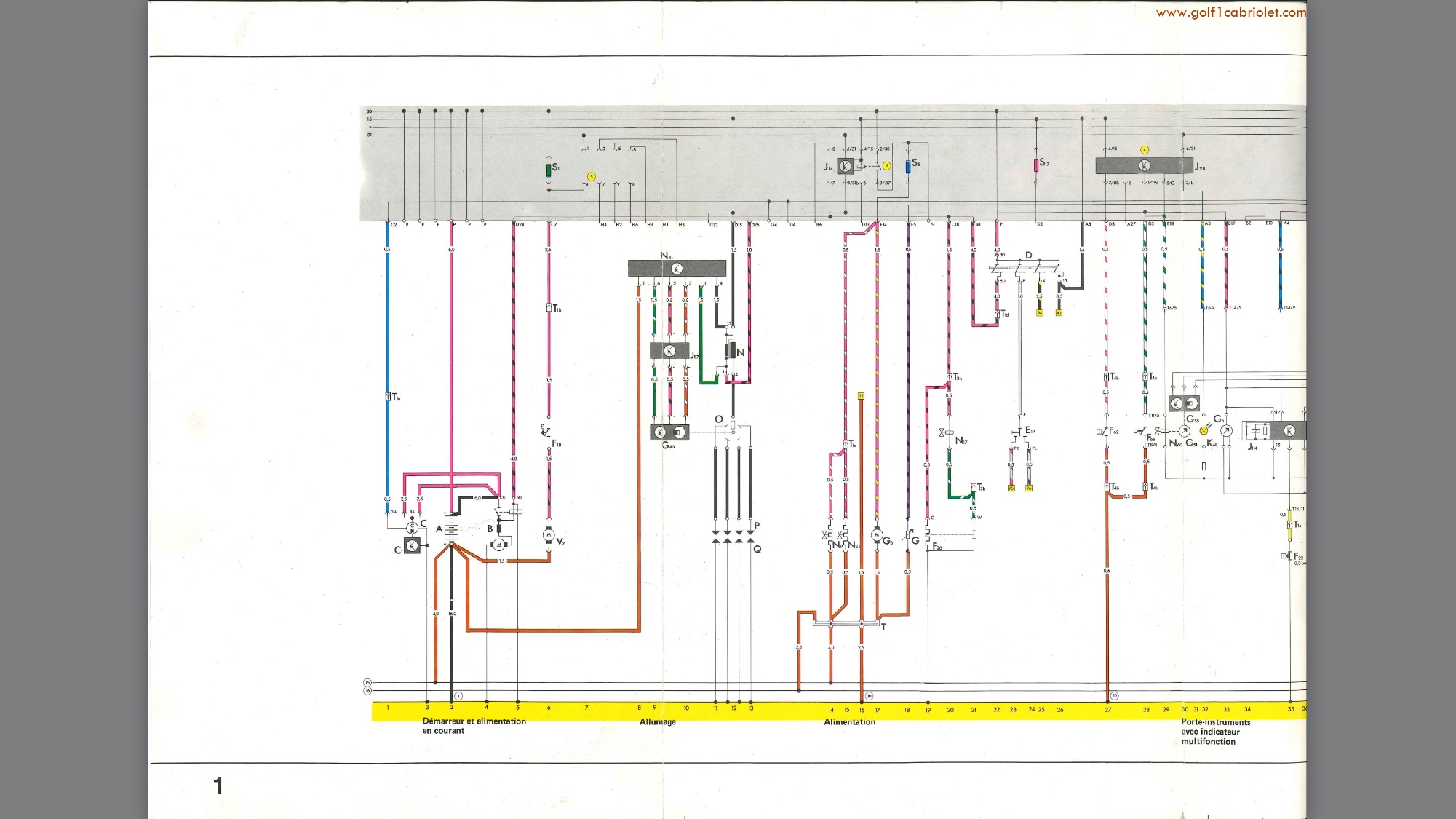

- Messages : 3222
- Âge : 55
Pompe à essence
si tu regarde en j17 sur la borne 5/31b on voit que ça vient de la bobine n.
le relais devrais fonctionner uniquement lorsque la bobine envoi du courant donc quand le moteur tourne.
j'espère que le schéma correspond a ton année
envoyé de mon iphone en utilisant tapatalk
rlecid
- Officier forumeur
- Messages : 63
- Enregistré le : ven. févr. 17, 2017 20:04 pm
- Couleur : LY5V Saphir Métal
Re: Pompe à essence
Merci pour l'info,même si cela ne correspond exactement pas à mon cab (une seule pompe à essence sur ton schéma ), je comprends mieux le principe du relais qui est asservi au courant d'allumage.Je pense que le relais a du être shunté, donc probable bidouillage du circuit électrique.... et future prise de tête.
Je m'explique toujours pas pourquoi en changeant de relais, en coupant le contact le moteur continuait à tourner.
