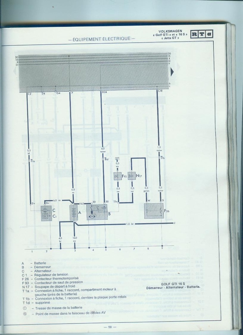

Sur le schéma suivant, le relais colle dès qu'on a le + 12 vdc après contact (mais c'est le schéma pour GTI de 08/82 à 1984)
http://www.passiongolfgti.com/IMG/gif/T ... 23_big.gif
Alors que sur ma voiture il colle lorsque je démarre, et pas avant! NORMAL OU PAS ??

Sur ton cab c'est comme le mien, c'est normal que le relais ne fonctionne que lorsque le moteur tourne ,contrairement à un millésime inférieur ou il colle 2 s dès le contact.

pour vérifier la continuité de la sonde c'est entre la borne correspondant au fil blanc/ vert et la partie en cuivre.
mais je pense pas que son problème vienne de la vu que lors du test le fil blanc/vert a été mi directement a la masse.
sur le démarreur c'est le fil noir/rouge je crois d'après le shémas.
b démarreur
n c'est la bobine
f26 le thermocontacteur
n17 idf
envoyé de mon iphone en utilisant tapatalk
b démarreur
n c'est la bobine
n17 idf

ton schéma ne concerne que les DX de 83/84 le système est diffèrent ensuite, j'en avais déjà causer ici...il y a deux fils sur le solénoïde, le fil d'excitation du démarreur et le fil qui une fois le démarreur lancé fais contact pour le 5eme injecteur

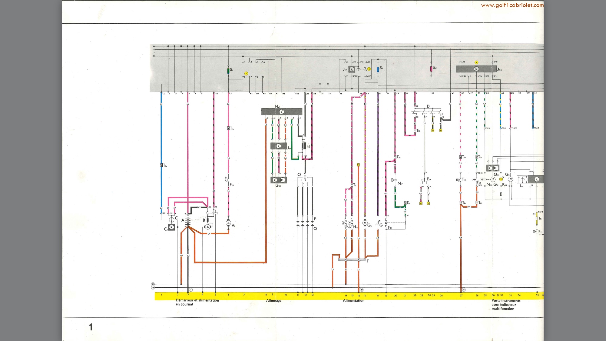

Ok, c'est dommage j'arrive pas a trouver les schémas de 87, ce serait plus facile pour comprendre et pour chercher la panne.
- Messages : 12309
Re: problème 1 er démarrage à froid sur 1800dx
a ce niveau tu peux prendre celui de la golf 2 gti EV c'est idem
- Messages : 3192
- Âge : 54
Tu connais un site ou c'est en ligne ?

- Messages : 12309
MIALHE a écrit :Tu connais un site ou c'est en ligne ?
non je les ai sur la RTA j'essayerai de les scanner

je pense l'avoir trouvé ici:
http://creusotvolkscrew.forumactif.org/ ... ti-gti-16s
est-ce bien le bon ?

- Messages : 12309
j'étais entrain de le scanner
