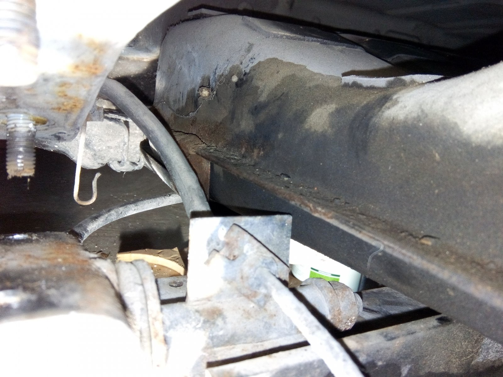

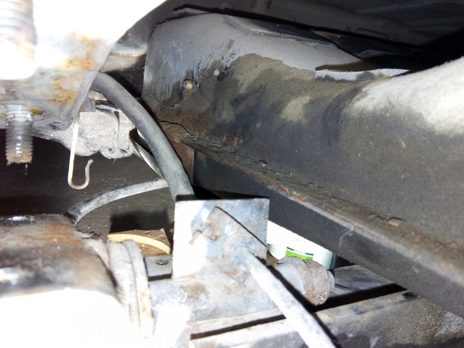

J'ai une GLI de 1990 depuis 3 semaines, et je n'ai pas encore profité de la belle car il y a une fuite d'essence au niveau du réservoir :(
Je n'ai pas voulu qu'elle parte en fumée !
J'ai donc suivi les tutos ci-dessus, et j'ai commencé à descendre un peu le train arrière, mais ce n'est pas suffisant pour que le réservoir puisse sortir.
Pour le moment, je ne vois pas trop comment descendre plus, car les conduites de frein du coté droit et du coté gauche m'en empêche.
Quelqu'un aurait une idée pour que je progresse ?
Durite de frein qui empêche de descendre plus

Salut
Oui il faut baisser et basculer le train à fond , presque à le laisser prendre. Comme ça \
Les durite seront (tres) tendues mais ça passe.
Si tu te crains, démonte les durites de frein....
Beaucoup de patience et de précaution pour cette manoeuvre.
Bon courage

Je sentais bien que ça devait être tendu pour que ça passe, mais c'est bien d'avoir un avis qui me dit que ça peut se faire :sup
Pour le moment, j'y suis allé avec 1000 précautions.
Allez, je continue.

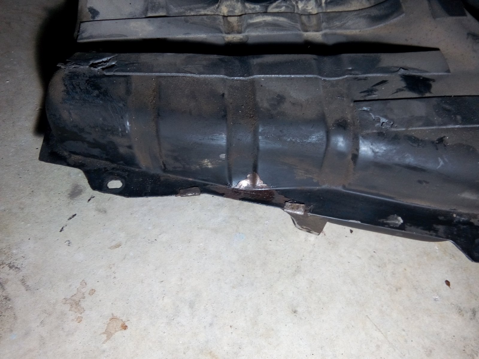

Après beaucoup de patience ... et de prises de tête :grrrrrr pour comprendre pourquoi ce foutu réservoir ne sort pas
Il est enfin sorti :)
Beaucoup de différentes manoeuvres aussi pour ne pas trop tirer sur les durites de frein.
Bilan : il y a une zone d'où l'essence arrive à suinter (au milieu de la photo)
Je crois que j'ai droit à un changement de réservoir non ?
cela fait une ligne droite d'où sort l'essence / ligne de soudure du réservoir ?
sur le coté arrière gauche
Messages : 12313
Re: Changement du reservoir d'essence
hum...il est bien rouillé...pas sur que ca vaille le coup de le réparer, sinon il faut le ressouder a l'endroit de la fuite si la matière est encore viable, attention a bien le dégazer avant sinon...booom ;)

Personnellement je le changerais direct. Trop dangereux.
Messages : 12313
poule mouillée :D un coup de soudo-brasure et c'est réglé.... ce sera toujours mieux qu'une repro mal foutue ;)
Messages : 34710
Poule prudente surtout !! :mdr3 Image

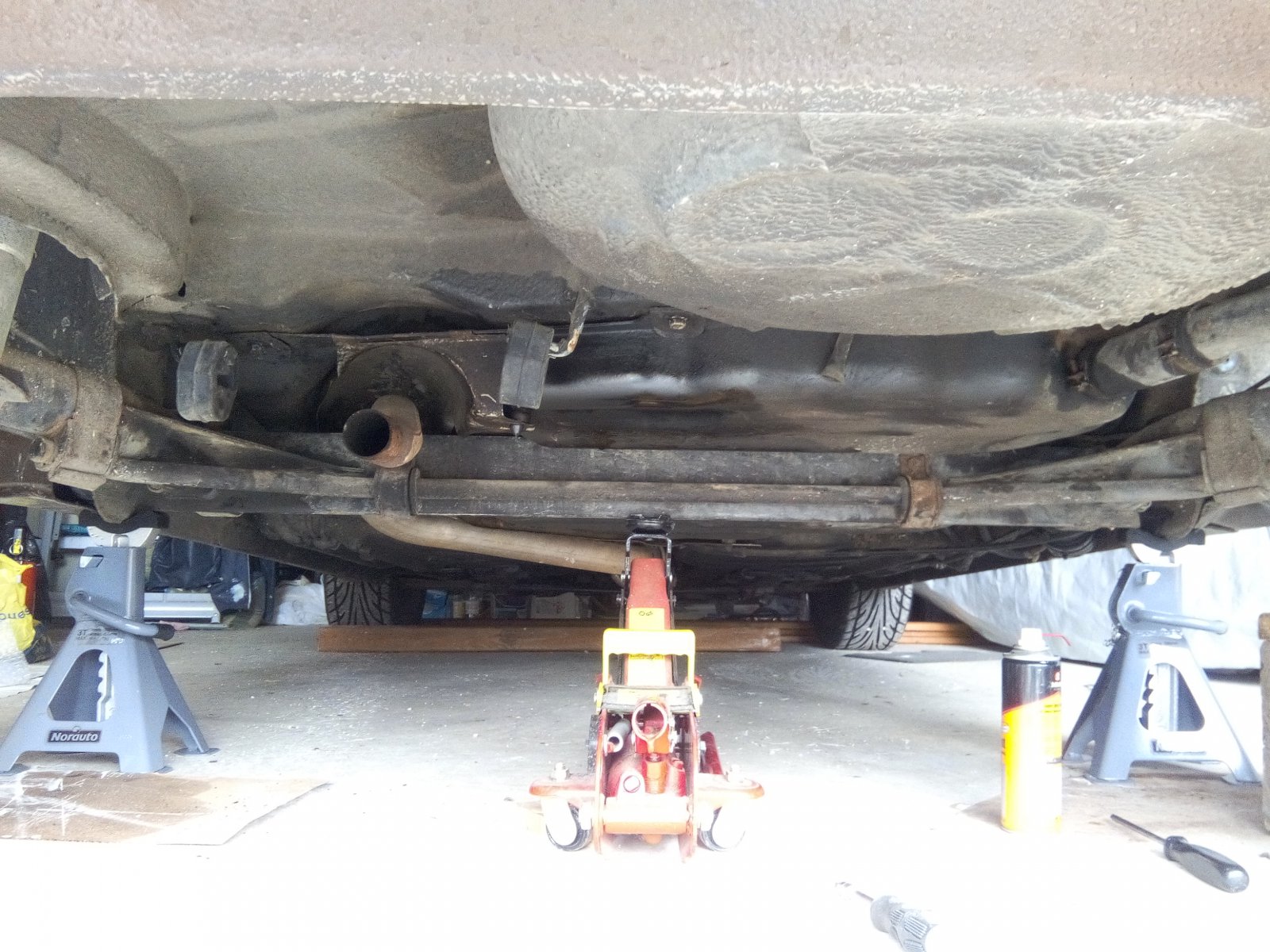

J’effectue la même opération de remplacement du réservoir.
Il sort comment, par l’arrière ou par l’avant?
Golf 1gli 1981
Merci à vous.
