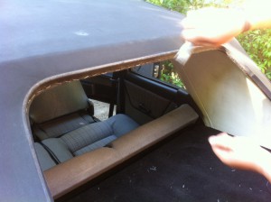

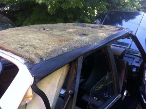

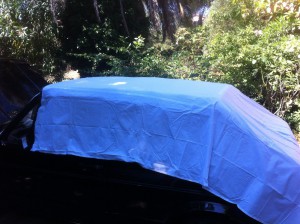

Re: Les capotes d’olive06
Pendant que certains profitent de belles ballades avec ce beau soleil pour moi c est capote sous la chaleur avec nos amis les moustiques :?
Capote de timobe membre du forum vynil bien abimé
Démontage
Matelassure atteinte il en restait pas grand chos
Nouvelle enveloppe
J ai pas tout photographié mais les étapes sont identiques a mon premier post
Le résultat
Timobe a bien bossé également :sup
