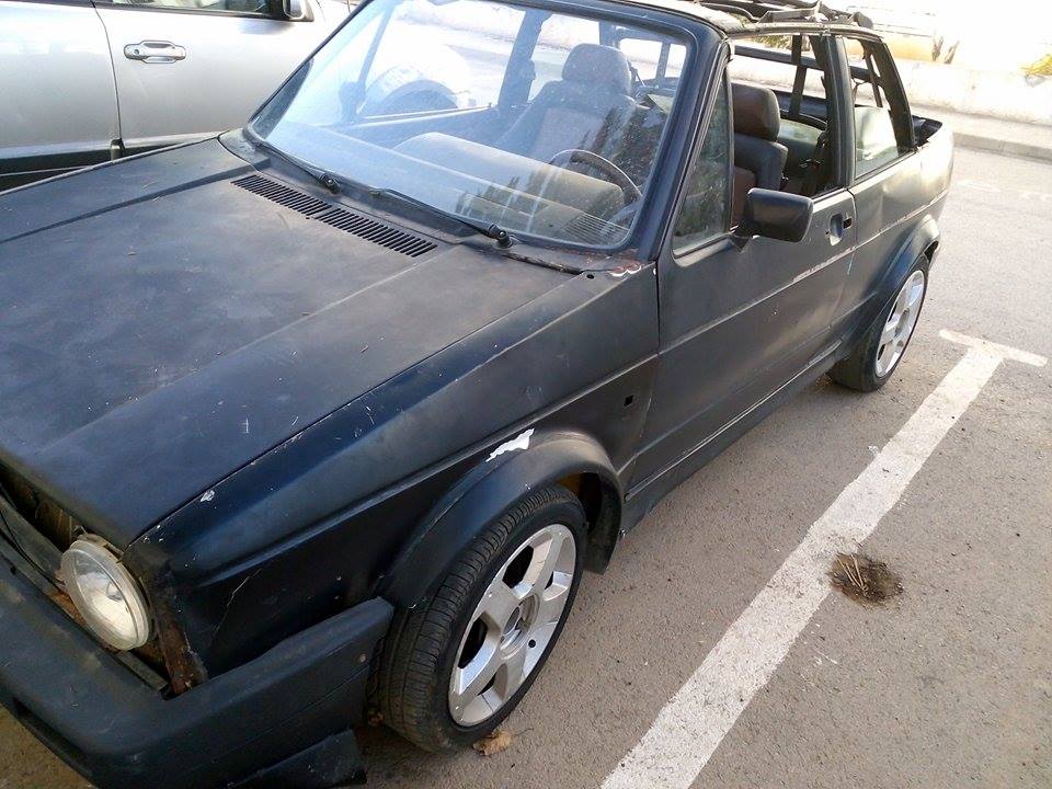

je veux changer le longeron droit car il est très rouillé et a été mal réparé
je ne trouve pas de pièces neuve donc je vais devoir cannibaliser une golf berline...
ma golf cab est de 1992 et elle est en état d'épave avec un moteur de polo mk3 55 CV et une boite 4 vitesses
je veux revenir sur un moteur simple et une boite 5 vitesses c'est une voiture pour faire des ballades rien de fou
vous me conseillez quel Golf série une berline à cannibaliser?
et quel moteur et boite ?
merci d'avance les amis

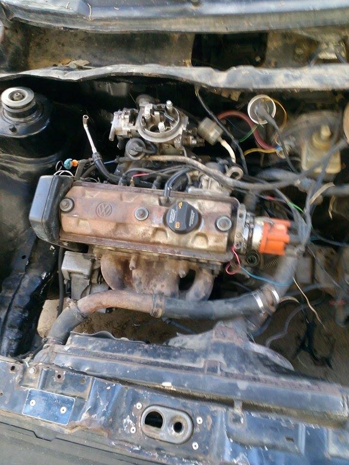

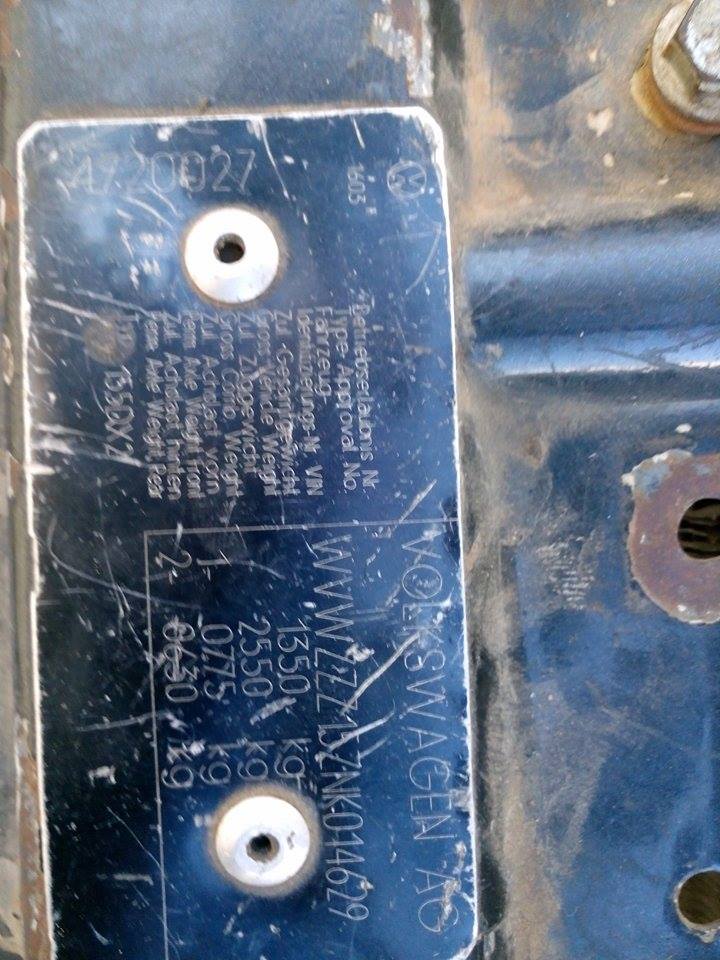

voilà la plaque des mines et le moteur actuel dedans

Bonjour Amin
je ne suis pas certain que l'opération vaille le coup (et le coût)
cette voiture me semble bouffée par la rouille de tous les cotés et je ne suis pas très convaincu qu'il n' ait que le longeron de mort
en tous cas bon courage parce que la tache me semble impossible...

C'est vrai que l'ensemble fait peur..... mais pour bien connaître le pays, là bas rien est impossible et surtout à un coût défiant toute concurrence.
Tiens nous au courant de ton projet et évolution ;)

Jed a écrit :Bonjour Amin
la voiture n'a pas tant de rouille que ça elle fait peur mais c'est que le longeron qui est percé et je pourrais le faire réparer mais je veux du travail qui soit bien car je veux le garder très longtemps mais merci ^_^

coolraver a écrit :pour le moteur un 1800 et boite 5 de golf 2 90CV (GU) ca doit bien se trouver au bled non?
malheureusement ils sont très demandé et pas très fiable je veux partir sur du 75 ou même du 55 reconditionné par mes soins et une boite 5 vitesses mais pour faire ça quel modification je dois apporter au train roulant et au support pour l'installer ou bien est-ce du plug-and-play?

pas fiable le 1800? euh.....
bon bin le 1500 JB ou un 1600 de berline + boite 5 ;)

coolraver a écrit :pas fiable le 1800? euh.....
j'ai toujours entendu dire qu'il ne l'était pas ici à cause de son gros carburateur compliqué à réparer ^_^
en plus je préfère une petite cylindré!!
donc quel moteur et boite (de quel voiture précise ment) qui peuvent monter sans aucune modification svp!

Messages : 12312
Re: changement de longeron
je viens de te le dire, le 1500 JB de la berline ou du cab, les 1600 golf 1 ou 2 pour les golf 3 je suppose que les 1800 injection monopoint doivent passer aussi, pour la boite toutes les boites 020 passent avec plus ou moins de modifs
le 2e2 n'est pas compliqué a réparer, il est juste complexe et chaque pièce doit fonctionner
