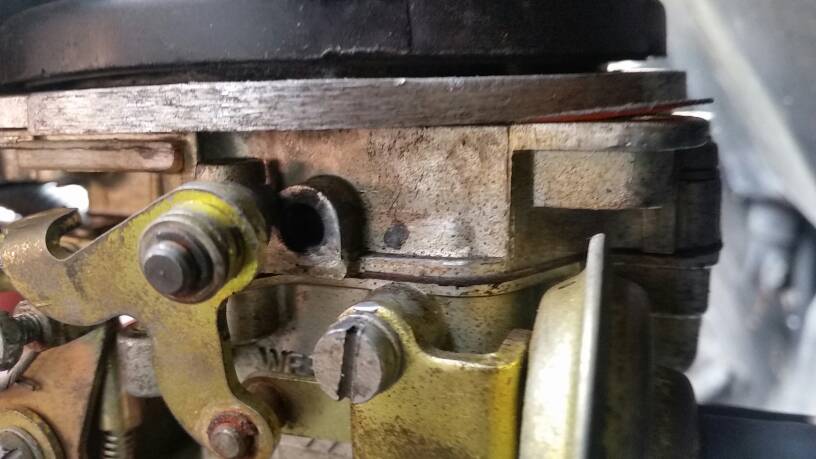

Bonjour à toutes et à tous, je vous expose mon problème, hier matin 6h, vu le temps annoncé (34°), je me décide à sortir un peu mamy, petit temps de chauffe de 10 mn comme d'hab, 6h10 je décolle et la après 2 km pépère, tremblement de terre ou presque ! Le moteur se met à hurler jusqu'au rupteur à vous réveiller les morts (et accessoirement les voisins) à 10 km à la ronde, je coupe tout et je me gare tranquillement sur le bas côté. Je vérifie quand même que ma pédale d accélérateur n'est pas coincée en bas, RAS. Je tente par hasard de redémarrer...erreur...ça braille quand même. Ouverture du capot, vérification du weber et la on s'aperçoit, enfin mon mécano attitré et accessoirement mon collègue (bonjour à lui) qu'une pièce est sortie de son logement, il emboîte cette dernière dans son logement, et la miracle ! Le bourrin ronronne normalement. Le problème c'est que cette pièce ne reste pas en place du moins pas plus de 2 km...alors ma question est simple, ou pas à vous de me le dire, se remplace t-elle ? Sachant que je ne trouve pas la référence du carbu et encore moins le nom de cette pièce. Je précise que je n'ai pas deux mains gauche en mécanique mais pas loin, du moins tout ce qui se rapporte à la carburation. Ci-joint la photo de la pièce en question Image

une photo du mien ci ça peu t'aider ! :-d
il me semble qu'il manque un ressort vertical (ou pas vue que le starter n'est pas dans la même position). o_o :hein
en tout cas sur ta photo, je n'arrive pas à distinguer le circlip qui bloque le leviet de papillon entouré en place ! :@
carbu weber 32/34 dtml :sup

Merci pour la photo, oui c'est vrai, on dirait qu'il manque quelque chose sur le mien par rapport au tien, un espèce de ressort en effet

Qu'est ce que tu appelle"sorti de son logement "? Tu entoure l'axe ou le levier ?
Il faudrait qu'on voit l'ensemble du carbu pour comparer.

J'ai entouré l'axe, c'est e dernier qui était complètement sorti de son logement, on l'a remis en place mais bien entendu ça ne tient pas, je me demande comment ça reste en place habituellement

Il n'y a pas un clip de l'autre côté ?

non, faudrait que je prenne une photo avec l'axe sorti de son logement, ca serait peut etre plus clair, ça doit faire 1 cm tout au plus, mais comment ça tien la dedans, c'est un mystère...enfin pour moi. Je pourrai poster une photo mais que demain par contre

Faudrait trouver la vue éclatée de ce carbu pour voir ce qui manque.

On dirait qu'il manque le clip du bas, celui qui relit le levier à la capsule de dépression.

celui la a l'air en place, je n'ai pas la voiture sous les yeux mais j'en suis quasiment sur, c'est juste celui du dessus qui merde

j'avais pris une autre photo hier, je ne sais pas si on y voit mieux, moi je suis sur le tel et c'est kif kif

je vous poste des photos du problème en question
je ne sais pas si c'est plus clair pour vous

Ah ok, c'était serti ou c'est un axe qui traverse le carbu ? Ça commande un volet ? Si c'est ça ton carbu à mal.

Ça commande la capsule de dépression visiblement, je pense pas que l'axe traverse le carbu ou alors il aurait cassé net à l'intérieur mais dans ce cas là cassure est parfaite ! Non je pense que ça doit être serti à l'intérieur mais comment ? Toute la question est la

Oui d'après les autres photos que j'ai vu c'est ça.
Plus qu'à trouver un autre carbu ou juste le haut d'occasion, à moins que quelqu'un du forum connaisse le problème...
