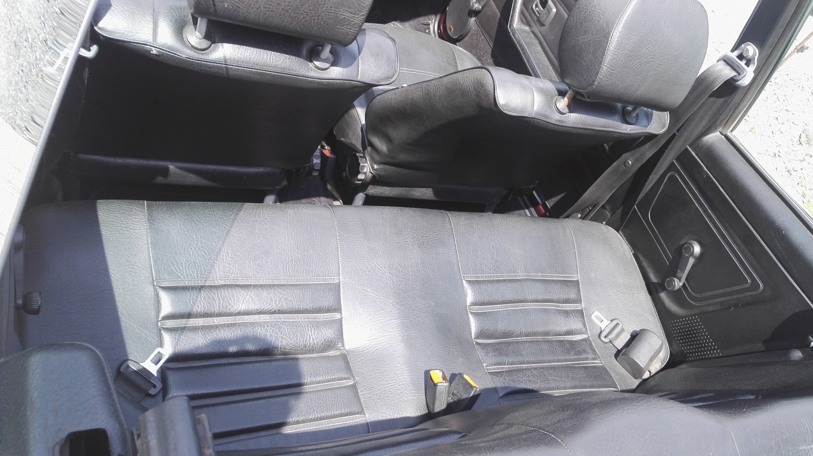

Je suis allé la voir, je l ai meme acheté
l interieur est bien en cuir bourrelet. je vais essayer de mettre des potos

L'intérieur a l'air assez beau et pourrait être d'origine je pense.
Geo34, ce compteur a été monté sur les Golf1cabriolet.

Moi je la trouve plutôt pas mal, même si elle n'est plus d'origine.
L'intérieur cuir a l'air en super état (enfin : on ne voit pas la partie qui morfle le plus)
Reste la question du moteur : c'est une injection, mais je trouverais bizarre que ce soit un 1600.

L interieur est en tres bon etat sauf le dossier conducteur qui est dechiré en plusieur endroit au niveau du bas du dos mais bon ...

Si c'est le dossier, je pense pas que ce soit le plus compliqué à faire refaire par un sellier.
