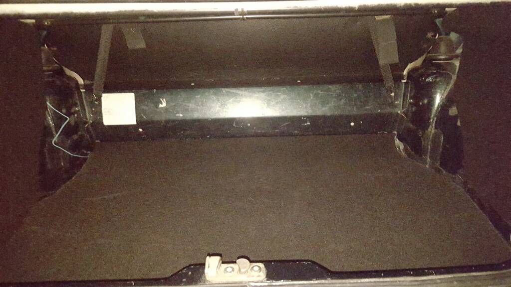

Pourriez-vous me dire comment est fait le plancher d'origine? Et si vous aviez des photos !
En fait je n'en ai pas et il faudrait que j'en mette un. Savez-vous où je pourrai trouver ça?
Merci beaucoup.

Voici ce qui a en place dans le coffre .
Juste de la moquette . Envoyé de mon SM-G920F en utilisant Tapatalk

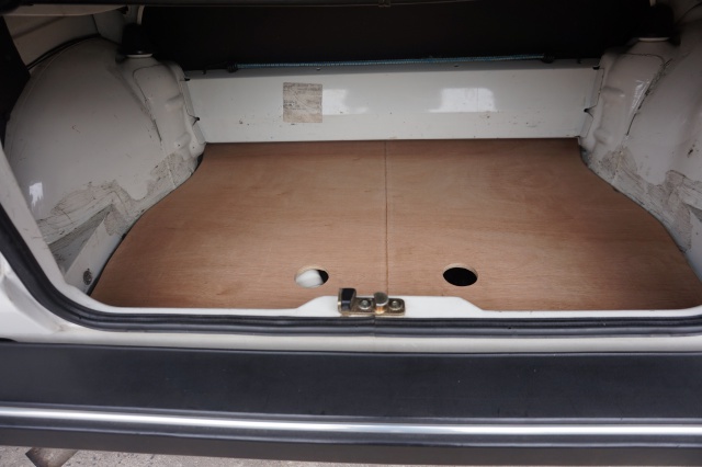

Salut Claudio
L'ancien proprio de ma voiture a fait ça
en 2 partis avec planche de 1,5 cm d'épaisseur et après belle moquette noir dessus
ci joint un petit schéma avec les côtes pas facile pour le passage de roue!
bon courrage

Merci, c'est exactement ça !!
Par contre sans le rayon du passage de roue... plus compliqué !

Moi j'ai fait comme sur les photos de kev59, avec un panneau en médium de 6mm. Je crois me souvenir qu'à l'époque j'avais pris la moquette comme patrons.

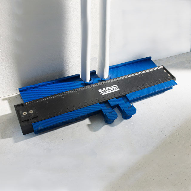

Pour les passages de roues , tu procedes avec un peigne a copier les formes.

Sur ma Presentation qui moi c'est coxtroc j'ai montré le mien il est en 3 parties et le gabarit j'utilise de la feuille de plastique
