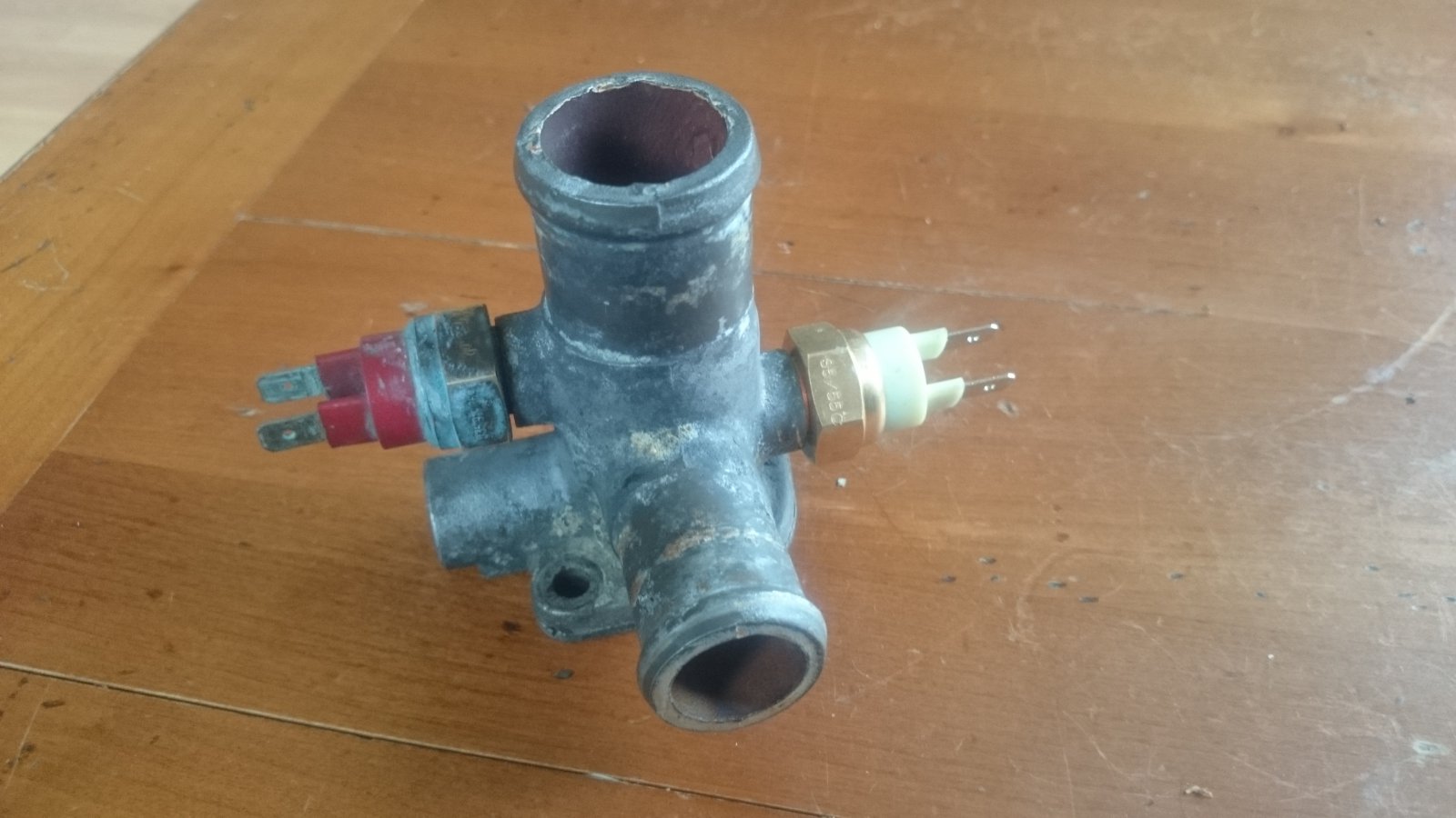

Moteur EX 1800
J'aimerais savoir si quelqu'un à déjà remplacé la pipe d'eau métallique qui supporte les sondes de température d'eau visées (avant 1989) par une pipe plastique avec sondes clipsées (model après 89)?
Je voudrai savoir la plastique s'adapte bien en lieu et place de la métallique?
avant 89
après 89

Bonjour à tous. Même problème je voudrai changer les sondes visées mais introuvable. Il faut donc changer la pipe mais celles que l'on trouve ont un emplacement pour 3 sondes... Moi je n'en ai que deux (rouge et beige)
Quelqu'un pour m'aider ?
