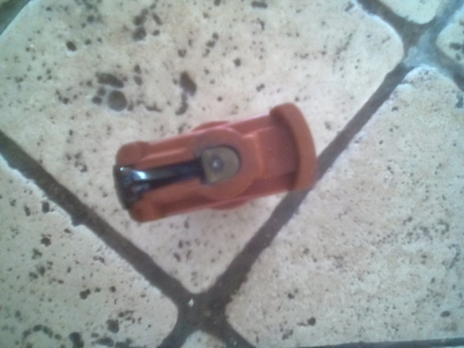

Des news j'ai donc changer le régulateur ,contrôlé tous les câbles et je suis rentré de CapBreton sans problème et puis hier soir sur un trajet de dix km ,nikel a l'aller et au retour (il s'est mis à pleuvoir bien fort) elle s'est mise à brouter à bas régime j'ai donc penser à un tuyau de dépression j'en ai trouvé un de percer (celui qui relie la pipe d'admission au mastervac ) seulement fausse joie .toujours pareil et puis en démontant la tête de delco j'ai trouver sa. es-ce du au régulateur si oui est t'il possible que sa et cramé autre chose au niveau de l'allumage???
