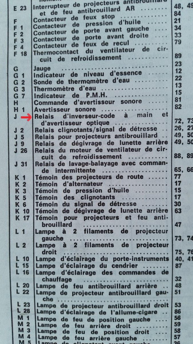

si je regarde sur une revue technique je trouve cela

salut les golfistes je revient vers vous mon probleme n'est toujours pas regle
j'ai une golf dans le garage qui ne passe pas le controle technique juste parce qu'il me manque le relais d'inverseur de code

de mémoire il n'y a pas de relais d'inverseur code phare sur ces boite a fusible mais je peux me tromper pour les 1500 JB
c'est sur quel RTA que tu as vu ca?

coolraver tu a peut être raison mais il y a forcement un relais pour les phares sur les autres golf si je ne me trompe pas il est prés du boiter de chauffage derrière la console, alors que moi j'ai tout démonter le tableau de bord il n'y a aucun relais.
la revue c'est celle ci
je n'avais pas pense a contacte en MP les possesseurs de golf comme moi merci bonne idée.

il n'y a pas de relais pour les phares autre que celui de décharge contact X, ton problème se situe sois sur le faisceau sois sur le comodofunky_dj a écrit :merci Chreun je ne doute pas de la solidarité du forum j'ai déjà eu de bonnes réponses pour des soucis antérieur et c'est pour cela que j'ai relance le sujet je me suis dit aussi que tout le monde ne l'avait pas forcement vu.

La revue n'est pas top alors elle ma mis en erreur alors
