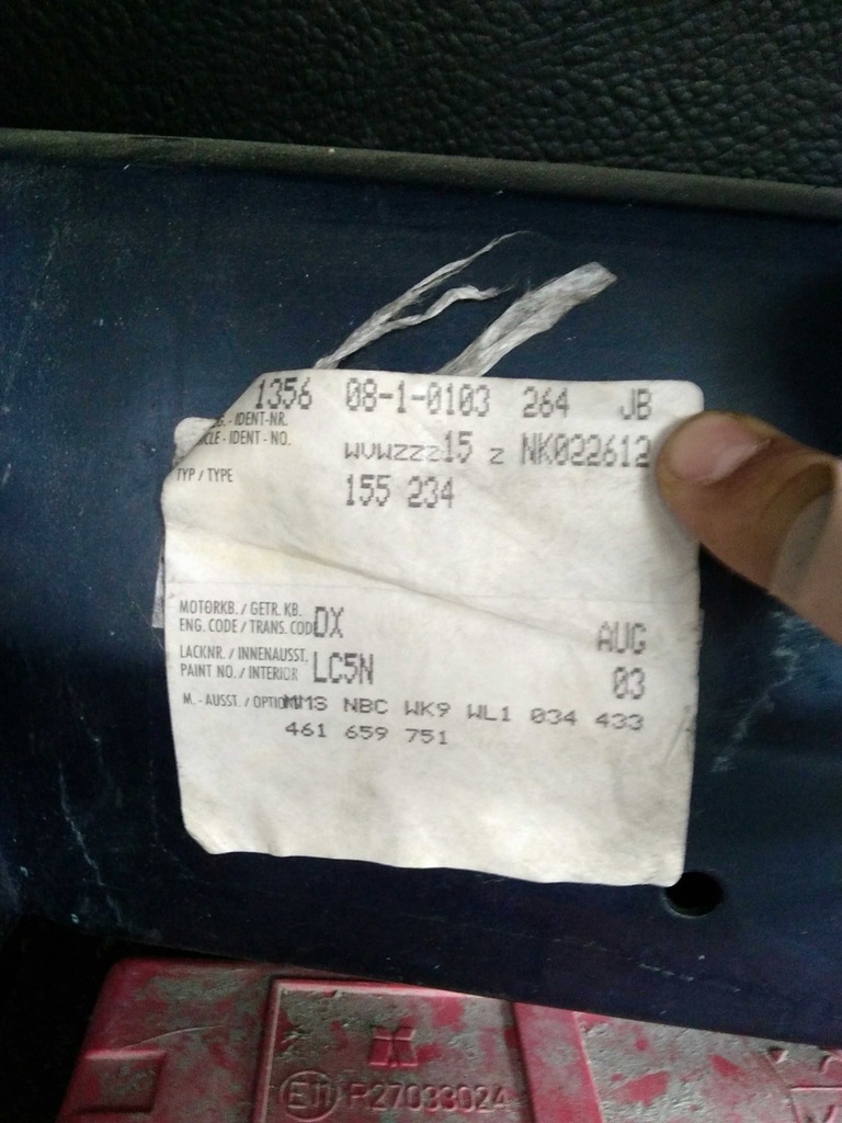

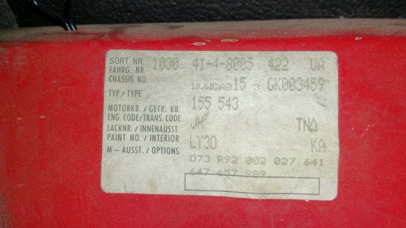

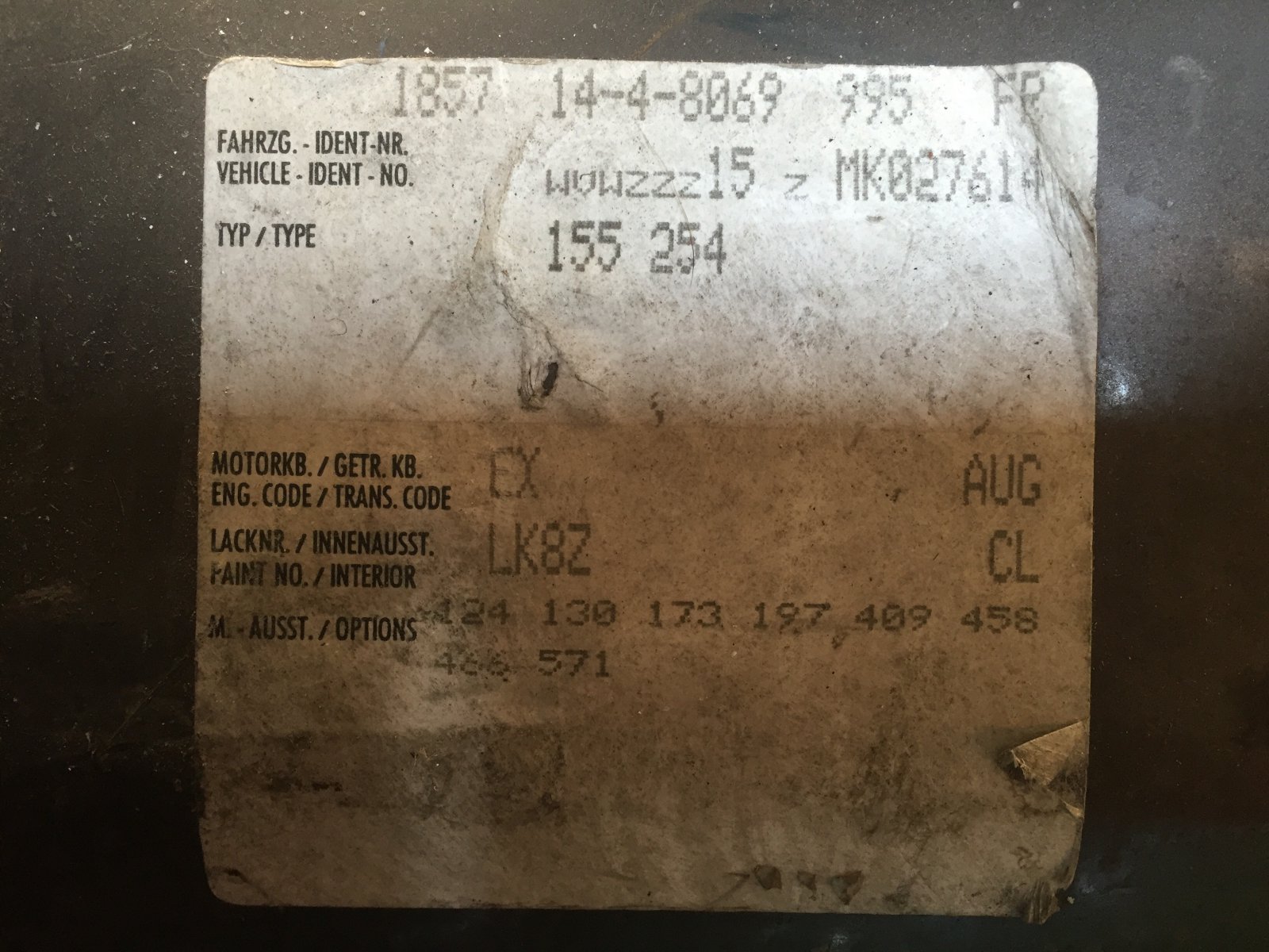

On m a demandé de publier ma étiquette donc voilà si on peut me l'expliquer c'est encore mieux :)

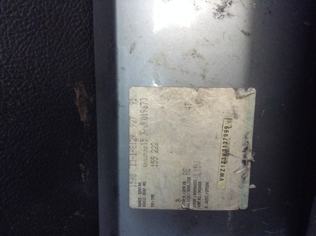

Ci-dessous l'étiquette de coffre de notre Youngline :

peut être une classic.... moteur 2h
envoyé de mon gt-n7100 en utilisant tapatalk
julien37
Messages : 260
Lien vers la présentation : https://www.golf1cabriolet.com/forum/vi ... =2&t=36144
Message par julien37 »
Golf Classic N° 844

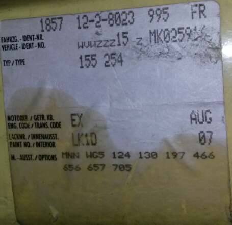

voici la mienne

finition classicline
bonjour
voici les miennes, pouvez vous m'en dire plus sur certains codes options?
notamment celles avec les lettres.

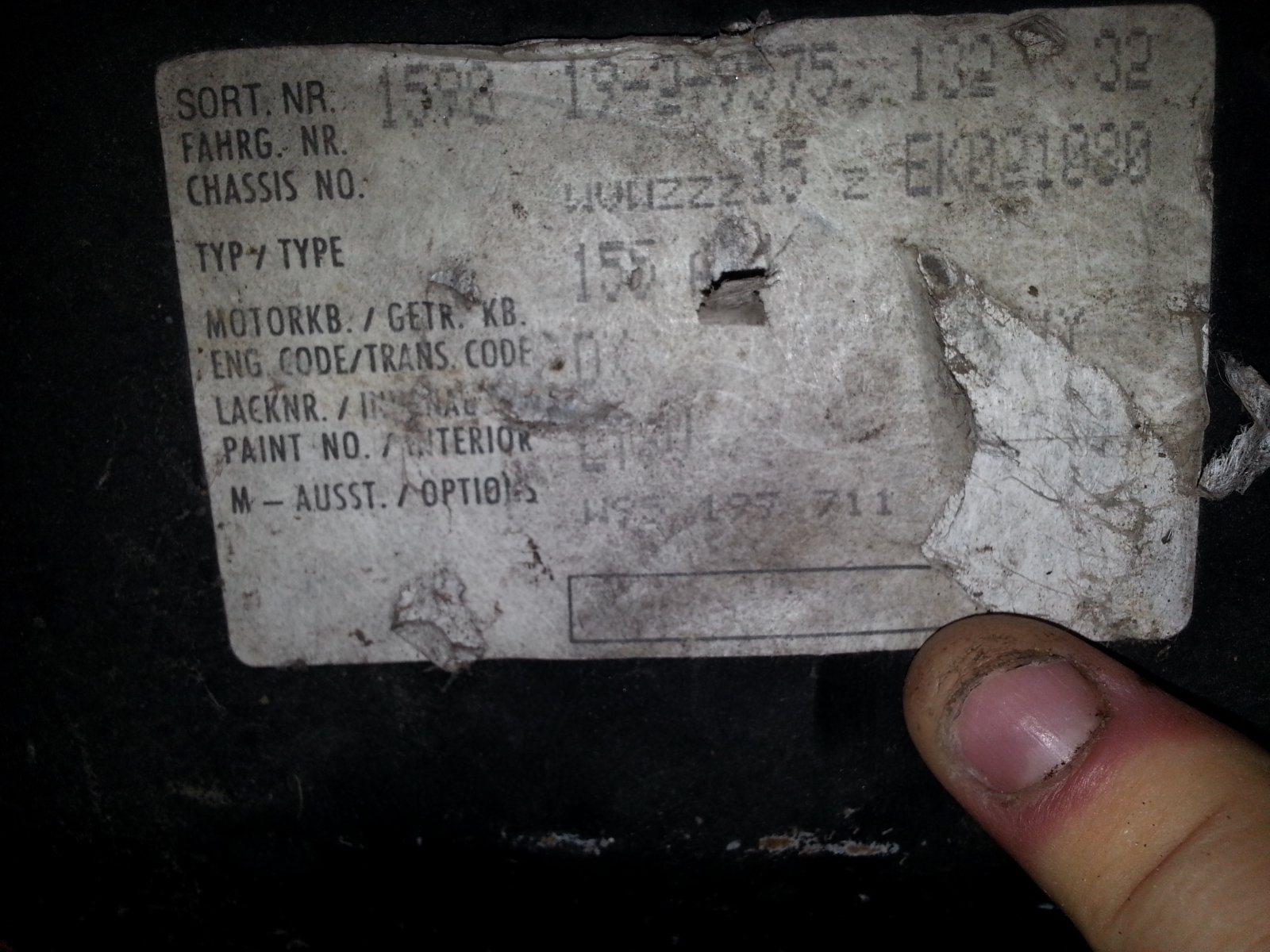

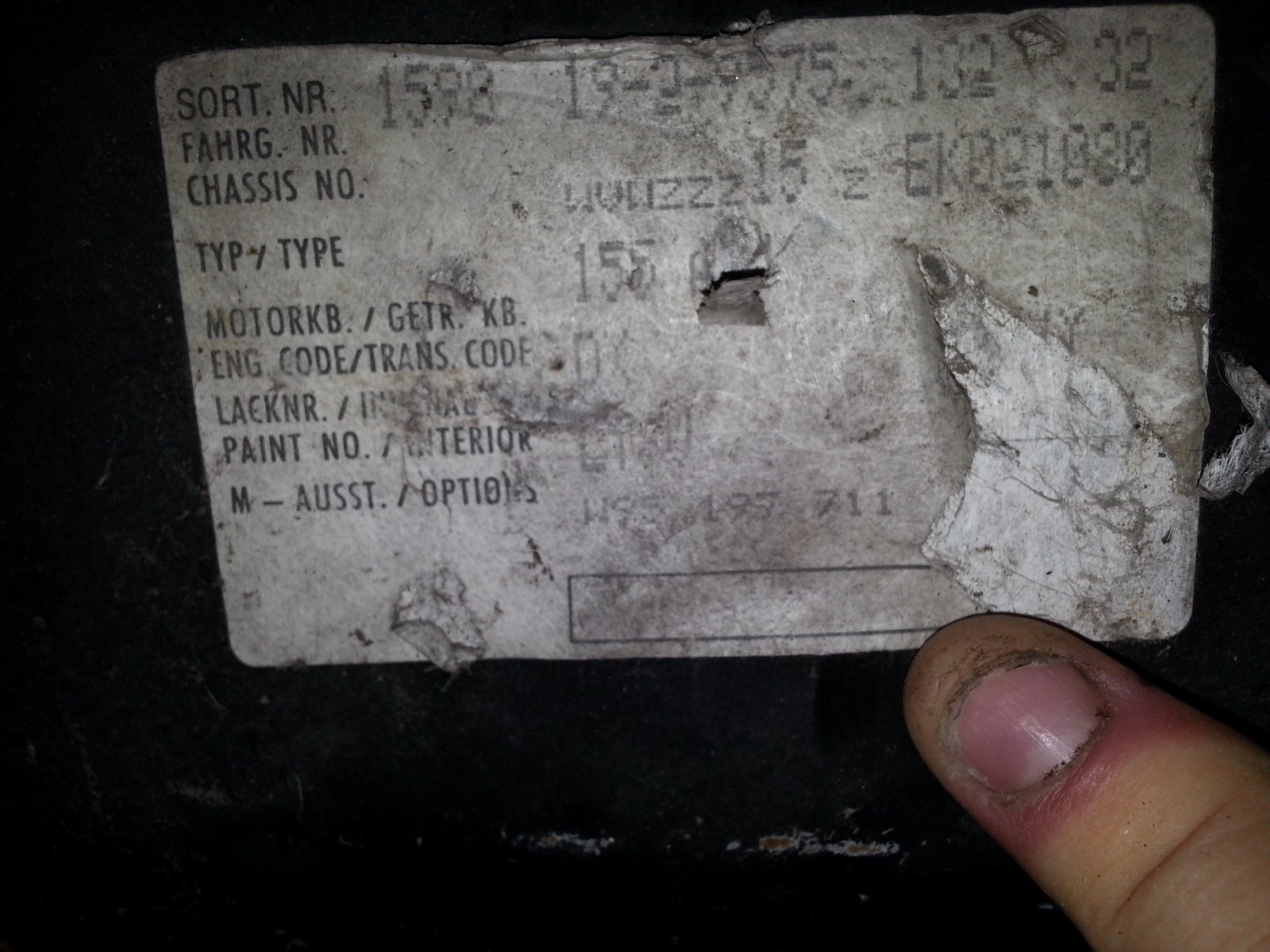

Voici la mienne qu en savez vous en dire car on m a raconté n importe quoi ? Même le code option 711 etc je ne vois pas

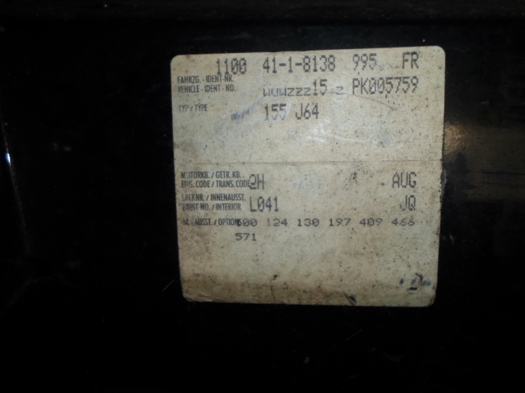

cab us venant de californie

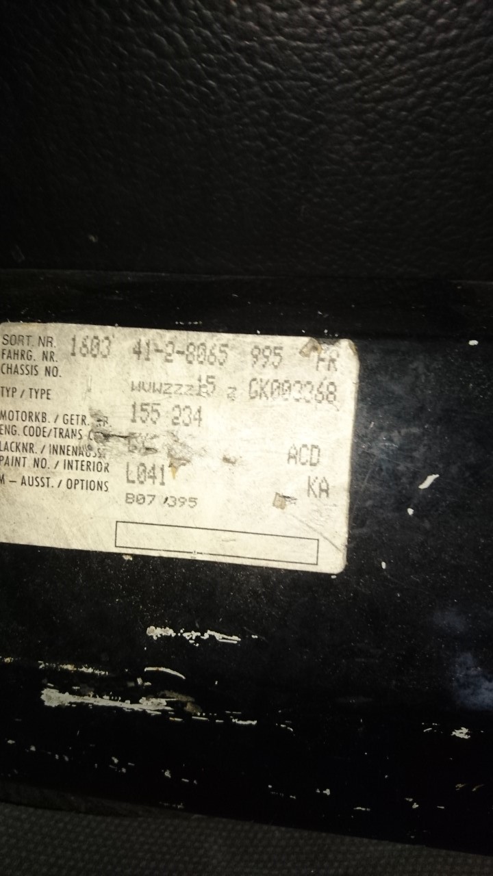

serie quartett
des commentaires sur cette étiquette ?
la mienne
Enfin le code 155 434 signifie (je suppose) :
Golf Cabriolet (155)
Finition Quarttet (4)
Moteur 112 CH (3)
Boîte manuel (4)
DX type de moteur
LK5T couleur bleu
FC interieur tissu bleu, ca correspond
Sur la photo la 1ere ligne est caché, elle est de 1990
Reste la suite, ou il doit y avoir le mfa (d'origine quartett), capote electrique, antenne electrique, direction assisté
Je n'ai aps trouvé le lieu ou il y a toutes les definitions de ces codes, à moins que tout soit dans la tête d'olive4 ;)

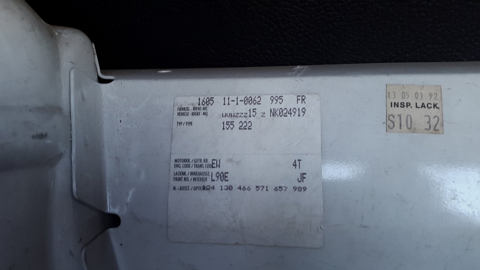

à mon tour de devoiler mon etiquette :
Golf Cabriolet Rivage d origine France
moteur EW 1.6 carbu 75cv
couleur blanc alpin L90E
interieur noir JF
option : Direction assistée (657); antibrouillard arriere (571)+ "raccordement antibrouillard" ( 466 ); siege "non-sport"(989 ) ; ampoule de phare jaune (124 ) ( mais l ancien proprio lui a lis des blancs, il me l avait dit lui meme avant mes recherches de code ) ; ceinture abdominale pour siège ar automatique (130)
