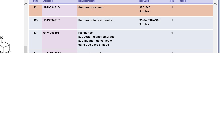

J'essayerai le we prochain de chuinter le commande du ventilo pour voir si il démarre mais, en attendant de confirmer une panne du thermocontacteur, j'ai un peu de mal à trouver la bonne référence pour mon EX.

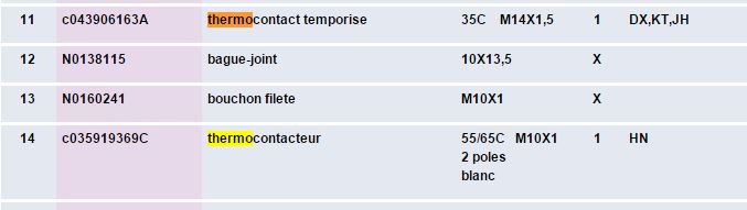

je connais pas ton année mais voila

Bon, ben j'ai beau parcourir le lien https://www.golf1cabriolet.com/les-sondes-contacteurs/, j'avoue ne pas y comprendre grand chose.
Je remarque que la ref. C191919369B/c035919369b revient régulièrement. Je vais tenter, on verra bien.
