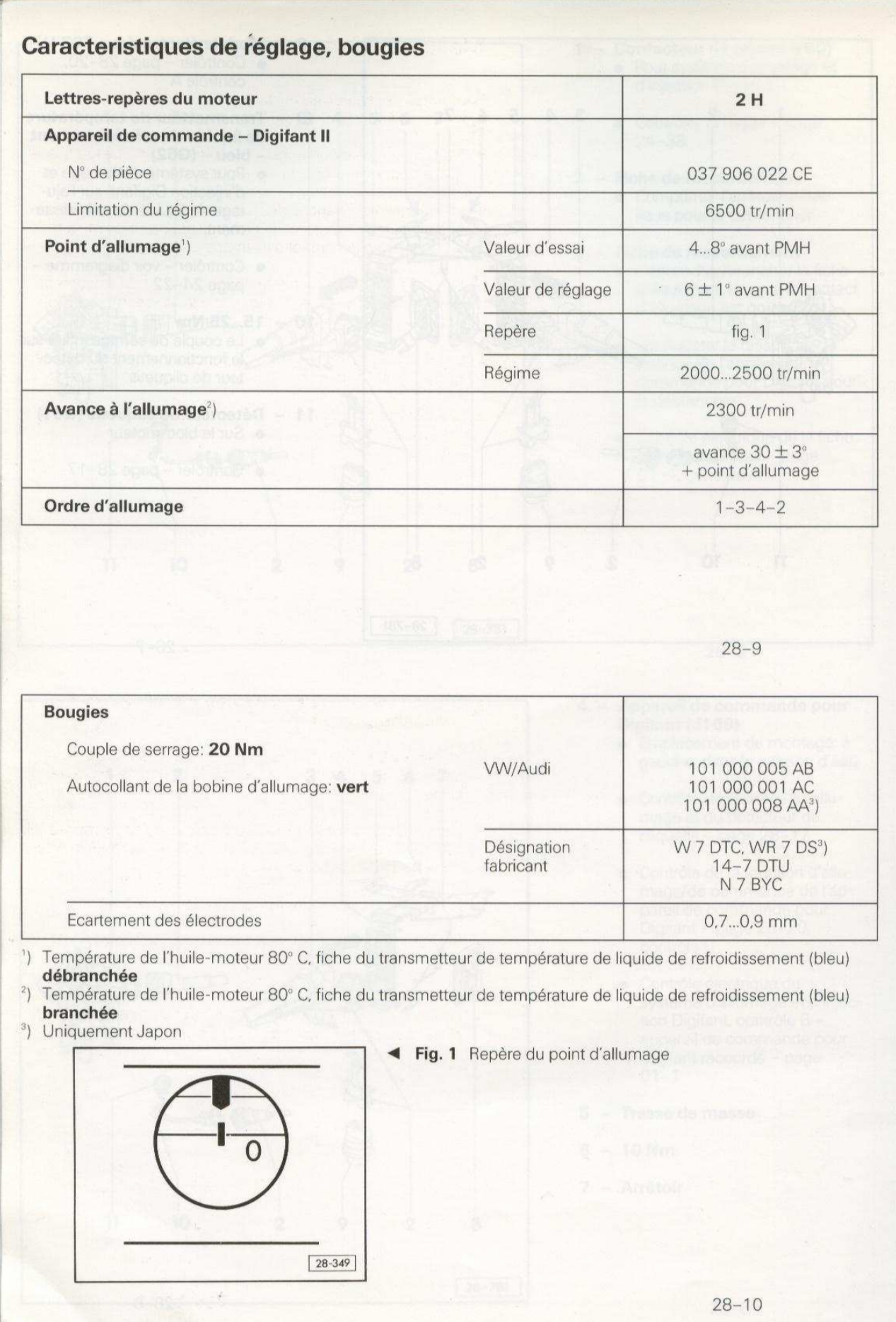

Salut tout le monde
Qui peut m'expliquer comment régler un allumage de 2h a la lampe stroboscopique
Pour être sûr de ne pas faire de bêtises

Re: 2h lampe stroboscopique
Oui exactement je l'ai même télécharger
La photo viens justement de ce document
Mais je dois l'avoué je ne comprends pas tout
tu branche le capteur de la lampe strobo sur le cylindre 1 (coté distrib)
tu aligne les repère de boite et de volant moteur comme indiqué sur le shema avec une lampe strobo toute simple (pas de lampe a déphasage) en ayant desserrer l'écrou de 13 sur l'allumeur et en jouant avec celui ci, une fois réglé tu resserre l'allumeur dernier contrôle et c'est fini
on ne peux pas faire plus simple
Corrigés moi si je me trompe
Donc je dois régler la lampe a 30 degré entre 2000 et 2500tmin
Et le repère en face
Ou la lampe a 0 et je doit avoir un angle de 30 degré entre les deux repaires
Ou j'ai tout faux et c'est au ralenti
alors tu as tout faux, je me demande ou vous aller chercher tous ca!!! arrêter de chercher midi a 14 h en face de données technique que vous ne maitrisez pasjojogse a écrit :Corrigés moi si je me trompe
lampe a zéro aligner les repère de boite au ralentit point barre....ce n'est pas parce qu'on vous annonce une avance maximal a 30 degré que le réglage de l'avance initial est de 30 ° le point d'avance est toujours a 6° +/- 1 (bien sur par rapport au PMH)
après c'est comme vous voulez mais vous risquez gros
D'après mon expérience, mais moi c'est sur un DX, il faut effectivement régler a 6 degrés mais au ralenti donc 950 t/min.
Ensuite j'ai constaté quand augmentant les tours ,l'avance augmentait aussi ,donc c'est possible qu'a 2500 t/min il soit a 30 degrés.
Mais d'après moi le réglage doit se faire au ralentit donc 6 degrés.
pour contrôler les valeurs d'avance à tous les régimes, il faut disposer d'un banc de contrôle d'allumeur:
dépose de l'allumeur, on vérifie donc le fonctionnement de l'avance centrifuge et à dépression avec le banc.
J'ai une classic Line de 93 moteur 2H
Quand je mets mon repère OT de la poulie AAC parfaitement en face de son repère sur le carter soit dans l'axe de l'entre dent, le piston du cylindre 1 côté distribution est bien en position haute, par contre j'ai le repère de la poulie du vilebrequin qui est légèrement décalé par rapport au repère du carter soit la flèche, on va dire 5mm côté alternateur.
De plus j'ai aucun repère du volant moteur qui coïncide avec le repère de la boîte.
et quel que soit le nbre de tour, j'ai bien un repère en forme de V et de part et d'autre de celui-ci un repère genre ergot en surépaisseur.

- Messages : 12309
apparemment tu as une dent de décalage sur la distribution
1 - ma poulie de vilebrequin est elle décalée ? Oui
2 - est il possible monter le volant moteur dans différentes positions ? oui sur certain embrayage repro
3 - Que proposez vous pour que je puisse régler comme il se doit mon allumage, car j'avoue être coincé. reprendre le calage de la distrib a zero et vérifier le montage du volant moteur
